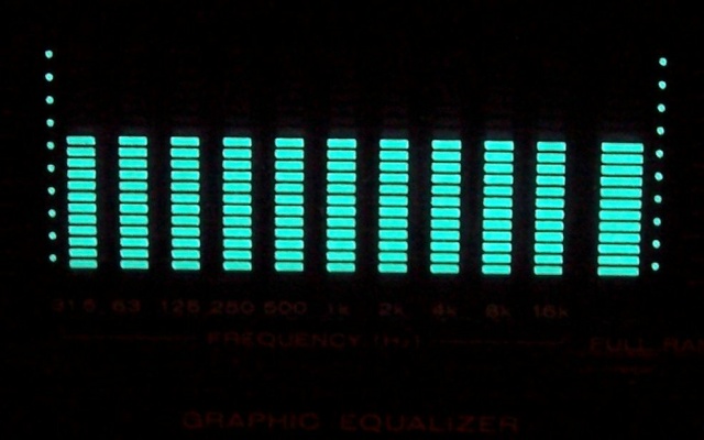

    Messaggio Da PARLAPA' Sab Set 29, 2012 7:22 pm
    ti ha già risposto il Tenente per il parametrico
    Non è che devi prenderlo,ci mancherebbe
    Anche senza microfono hai la possibilità di una calibrazione base
    i file che scarichi sono 3
    Pink noise
    White noise
    Brown noise
    Volendo puoi provarli tutti e 3
    intanto guarda se è già installato all'interno dell'EQ
    1 attiva il pink noise
    2 i cursori a 0
    3 il volume ''DISPLAY LEVEL'' al massimo o a tuo piacimento,l'importante che i led delle varie bande arrivino almeno a metà grafico
    4 scegli il livello di picco BASE (es. 4 dB oppure 6 dB)
    5 Muovi i cursori delle varie bande fino ad ottenere lo stesso livello per ognuna
    se qualche led lampeggia in positivo o negativo sporadicamente va bene lo stesso,l'importante avere un livello vicino al limite che hai prefissato

    Messaggio Da PARLAPA' Lun Ott 01, 2012 5:28 pm
    non linciatemi... - Pagina 2 Perfec10
    prendi come riferimento i puntini
    un canale alla volta (SX) - (DX)
    Marco non linciatemi... - Pagina 2 Ufolog12non linciatemi... - Pagina 2 Spinsm10non linciatemi... - Pagina 2 Alb_9110non linciatemi... - Pagina 2 Sennhe10non linciatemi... - Pagina 2 Sennhe13

    Messaggio Da PARLAPA' Lun Ott 01, 2012 7:07 pm
    Si,se riesci a calibrarlo il più lineare possibile e dipende dalla qualità dell'Equalizzatore
    ci metterai un bel pò di tempo a regolarlo
    Attiva il rumore solo in un canale per volta

    Messaggio Da PARLAPA' Lun Ott 01, 2012 7:40 pm
    di solito si usa il Pink
    Se hai pazienza,prima prova il Pink (mettilo in ripetizione) e vedi che risultato hai
    ti segni le varie posizioni e poi provi con l'altro,ma prima ascolta attentamente per un pò di giorni la nuova configurazione
