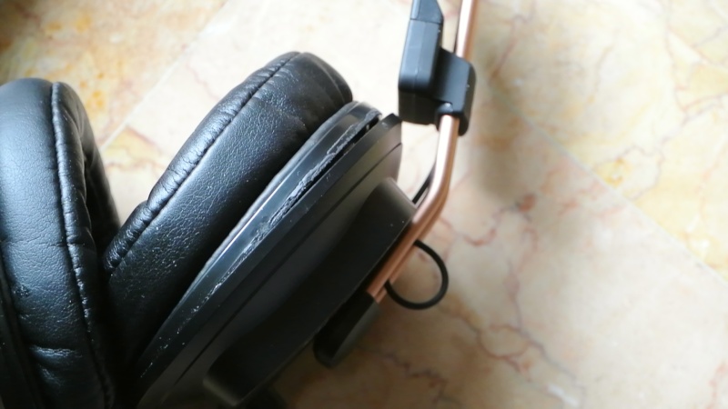

    Cosi' appaiono.
    Gli ho scritto e mi dice che quando me le ha mandate erano nuove e non ci crede in alcun modo che si possano essere rotte. Sostiene di avere incollato solo le cuffie.
    Gli ho risposto mandandogli le foto in allegato.
    Ora, io non voglio assolutamente incolpare nessuno. La verita' e' quanto appare nelle foto sotto. Sono anche disposto a riassemblarmele da me, sostituendo le coppe.
    Gia' la risposta mi ha irritato (anche perche' io non l'ho assolutamente incolpato, gli ho solo segnalato il problema chiedendo come risolverlo e non gli ho chiesto in alcun modo nulla).
    Io l'ho interpretata un po' come 'coda di paglia'.
    La sua risposta:
    " I find it very hard to believe they are all of a sudden falling apart. They were send brand new in original packaging, the only thing modified was the inside of the cups, i never glued anything but the headphone pads, and they should not be coming off, they are glued on very well.
    Before I go any further, I need many good detailed pictures of the damage."
    I motivi della mia segnalazione qui sul post sono due.
    1) Siccome sopra ne ho parlato molto bene, voglio evitare problemi a qualcuno che le comprasse. (della serie... occhio.. che potreste trovarvi problemi).
    2) Vorrei capire come venircene fuori.
    Sotto le foto

    Guardando le foto credo che ci potrebbe essere anche un danno da trasporto...sembrano distrutte.

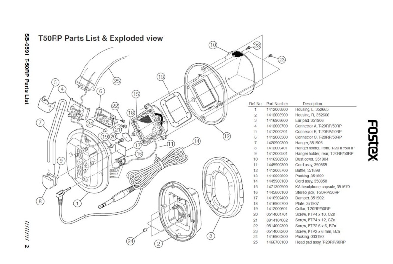

    Cmq Fostex dovrebbe vendere anche i ricambi. I part number degli housing sono:
    1412003800 e 1412003900.
    Su head fi apri anche un 3d a parte. Forse smuovi qualcosa anche se sinceramente credo più al danno di trasporto.
    Mi spiace.

    Messaggio Da apeschi Dom Giu 09, 2013 8:21 pm
    calibro ha scritto:Guardando le foto credo che ci potrebbe essere anche un danno da trasporto...sembrano distrutte.
    Mi spiace.
    Allora, il problema l'ho notato subito, ma siccome suonavano bene, ho commesso il grandissimo errore di non comunicarlo immediatamente al venditore.
    Io sono sincero. Non le ho certo rotte io. Ho sbagliato perche' avrei dovuto comunicarlo subito. La scatola sembrava intatta, ma non erano molto imballate, con plastica o con sistemi anti-urto.
    Suonare suonano bene, ed infatti sono rimasto contento dell'acquisto. Stamattina ho notato che i pezzi che erano incrinati si sono staccati.
    Ho contattato e scambiato diversi messaggi con il venditore. Onestamente, mi ha risposto senza problemi. Dal suo punto di vista, non ho nulla da recriminare, nel senso che lui non garantisce la spedizione ed ha ribadito che avrei dovuto contestare da subito eventuali danni (cosa che non ho fatto perche' pensavo fosse normali segni che non avrebbero avuto conseguenze all'ascolto. Mio errore). Lui ora sostiene di avermele spedite intatte (e ci puo' stare, non posso dimostrare il contrario). So solo che non le ho danneggiate io.
    Ha confermato di aver incollato i pads (infatti si notano segni di colla). I pads si stanno scollando (ma per questo, poco male, basta un po' di attak).
    Certo che se trovassi le parti originali a questo punto le sostituirei da me.
    Grazie per i part number.
    Provero' a cercarli in rete.

    Guarda, non per farmi gli affari tuoi, ma guardando la foto l'impressione è quella di un grossolano tentativo di aprire il coperchio. SI vede un taglio netto e un buco centrale come se si avesse fatto forza per parire il tutto .mi resta difficile immaginare un danno da trasporto. Ma tant'è, l'importante è che la cuffia suoni bene, i pezzi di ricambio poi faranno il resto.

    Fran Cesco ha scritto:Guarda, non per farmi gli affari tuoi, ma guardando la foto l'impressione è quella di un grossolano tentativo di aprire il coperchio. SI vede un taglio netto e un buco centrale come se si avesse fatto forza per parire il tutto .mi resta difficile immaginare un danno da trasporto. Ma tant'è, l'importante è che la cuffia suoni bene, i pezzi di ricambio poi faranno il resto.
    I segni c'erano subito. Come ho scritto sopra ho sbagliato a non segnalarlo subito. La mia impressione (ma non ho le prove per accusare nessuno) e' che per modificarla l'abbia aperta in modo maldestro, abbia fatto le modifiche e l'abbia incollata in qualche modo.
    Anche perche' di segni ce ne erano tre di crepature nella plastica visibili, due su un lato ed uno sull'altro con segni di incrinatura. Dal lato in cui ce ne erano due si e' aperta e si sono staccati i pezzettini.
    In ogni caso (dalle risposte) ho avuto il sospetto che il tipo avesse la coda di paglia (perche' io non ho gli ho chiesto nessun rimborso, non l'ho accusato di nulla non avendo le prove per farlo e lui si e' messo subito sulle difensive ed ha accusato me di averla rotta io, cosa che io non ho fatto nei suo confronti, di conseguenza il forte sospetto mi e' venuto visto che io non ho in alcun modo insinuato nulla nei suoi riguardi, come io non ho le prove che sia colpa sua, lui non puo' dire nulla nei miei riguardi; a che pro l'avessi rotta io non glielo avrei detto, visto che non gli ho chiesto soldi o altro ma gli ho solo segnalato (anche se in ritardo) le crepe che c'erano da subito e gli ho solo chiesto come poterla riparare?).
    Lui ha confermato che i pads erano stati incollati da lui (ed ora si stanno staccando). Altro dubbio e' che in dogana abbiano tentato di aprirla per controllare che non ci fosse nascosto qualcosa di strano dentro (cio' spiegherebbe la forzatura ed i pads che si staccano), ma anche qui non ne ho le prove (so solo che e' rimasta ferma in dogana almeno due settimane).
    Non so cosa pensare onestamente.
    Sto impazzendo per cercare i ricambi ma non li trovo proprio. Ho scritto ad un paio di siti, uno americano ma non spedisce in Europa, uno Canadese ma non ha ricambi, uno italiano ma non mi hanno finora risposto ed un'altro sito che non mi ha risposto.
    Io farei anche dei pads in legno, ma non ne sono capace (ho scritto anche al tipo che le ha moddate con pads in legno ma anche lui non mi ha risposto). Non so se tentare di smontarla, riparare in qualche modo la coppa re-incollare il tutto.

    Beyer 880-600 > AT 900 Air > Fostex T50RP BMF mod ... - Pagina 2 Immagi10
    Ho capito cosa possa essere successo. Secondo me dipende dal modding molto spinto
    In pratica il tipo l'ha smontata ed ha messo molto cotone dietro (Nelle coppe 1 e 2 del disegno) . Tanto cotone equivale anche ad una pressione maggiore esercitata dal cotone stesso sulla capsula della cuffia (numero 15) e sulla coppa 1 e 2 . Ha sostituito i pad (numero 3) con dei pad di altra marca. I pad sono stati direttamente incollati sui baffles (numero 12 nella immagine). Il tutto (baffle piu' pads) sono stati inseriti a pressione (ed incollati in qualche modo) nelle coppe (1 e 2 Housing).
    Le coppe si sono incrinate (entrambe) nei punti predisposti per le viti (24 packing). Una delle due si e' rotta in prossimita' dei fori previsti per i packing (24). (Da qui il pezzo staccato ed il foro che non e' altro che la sede predisposta per il componente 24 (quattro in tutto per ogni housing).
    Stasera l'ho aperta del tutto. Il tutto non era avvitato ma spinto a forza ed incollato (con una specie di colla che sembra quasi plastilina, ma indurita pero', un mastice particolare che si nota come una specie di guarnizione nelle mie foto postate sopra).
    Ho reincollato il tutto con del mastice ed ho scocciato tutto per tenere insieme in attesa che il mastice asciughi.
    Anche la seconda cuffia si sta aprendo (ma per ora la coppa non si e' rotta). Ho incollato un po' anche lei ed ho scocciato anche lei.
    Domani sera vedro' il risultato. Se il mastice ha tenuto oppure no.
    Diciamo che e' stato un modding molto pesante e forse un po' maldresto, il viaggio dagli Usa deve aver fatto il resto. (Non erano particolarmente imballate, erano nella loro scatola originale inserita in un'altra scatola ma senza protezioni particolari anti urto).

    Messaggio Da calibro Mar Giu 11, 2013 8:08 pm
    Se è come dici andrebbe preso a sprangate!!!!
    Io propendo ancora x i danni da trasporto...

    Messaggio Da apeschi Mer Giu 12, 2013 10:13 pm
    Ma se mi cercassi in giro una cuffia a basso costo ma bella esteticamente, compatibile come dimensioni e volume e sostituissi i driver con i driver della Fostex, non potrei risolvere il problema definitivamente?
    Io costruirmela in legno non sono capace, i ricambi non li ho trovati.
    Un giorno o l'altro magari me ne compro una nuova NON moddata ed al limite me la modifico io o me la tengo cosi'.
    Avete qualche suggerimento?

    Messaggio Da calibro Mer Giu 12, 2013 10:43 pm
    Io presi la standard a 75 $ e l'ho modificata con altri 20$ di roba.
    Non serve farla "scoppiare" di fonoassorbente o incollarla. Il bello della cuffia è che è smontabile integralmente con viti.
    Prendine una standard e la moddata distrutta la tieni come ricambi.

    Messaggio Da apeschi Dom Giu 30, 2013 5:53 pm
    Ordinata una liscia non moddata da un altro venditore. Quando arrivera' la moddero' da me.
    Chi di voi l'ha moddata da se, ha messo anche la plastilina per appesantire il baffle? Mi sono letto tutte le possibili modifiche su head-fi .org. Non ho ben capito a cosa serva chiudere la porta dei bassi con lo scotch se poi ci si mette cotone o feltro oppure acoustipack oppure paxmate noise reduction. Inoltre non mi e' chiaro se aumentano i bassi chiudendo le fessure o se diminuiscono.
    Quando arrivera' pensavo di appesantire e smorzare il buffle con la plastilina, giocare con feltro dietro al trasduttore e con cotone messo nella coppa e sostituire i pads con quelli Shure. (Previe prove successive). Mi sembra (leggendo head-fi) che sia una delle modifiche che dovrebbero renderla piu' lineare possibile.
    Studiero' le modifiche di quella dell'americano per capire cosa abbia fatto facendo confronti diretti.
    Non la considero soldi buttati del tutto ma la base per capire cosa abbia fatto con l'intendo di riutilizzare in qualche modo i trasduttori. Dovrei pero' capire bene come funzionano (nel senso di capire in che volume debbano funzionare, un po' come avere due altoparlanti largabanda e doverci costruire delle casse che possono essere bass-reflex o a sospensione, ma per farle servono i parametri dei trasduttori ed un po' di calcoli per capire come farli lavorare e come accordarli al volume della cassa).
    All fine prendero' i due trasduttori di quella distrutta e vedro' di inserirli in qualche altra cuffia economica (per sperimentare).
