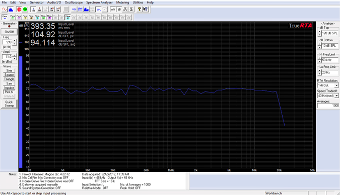

    Ci sono due buoni motivi per cui potrebbe essere così, ma non spetta a me giudicarlo: semmai posso proporre delle evidenze...
    Il primo buon motivo è che questo tipo di configurazione (=grande diffusore tower) è impossibile da collocare in ambiente senza che si verifichino grosse alterazioni della risposta alle basse frequenze, dovute alle cancellazioni causate dalle riflessioni dalle tre pareti più vicine. Il fatto che la risposta di questi diffusori scenda in basso più della media non fa che aggravare il problema.
    Questo è lo spettro che si ascoltava al TAV quest'anno (NON è la risposta in frequenza !)
    Magico Q7: "most impressive product in 23 years of TAS reviews" 1fa0y9
    Come si può vedere i 40 Hz sono scomparsi ed i 100 Hz sono innaturalmente bassi, dato che il brano era ad ampio spettro e la media di ben 5 secondi...
    Questo problema lo hanno anche diffusori come le Indiana Line o le Cerwin Vega, nelle cui fasce di prezzo è sicuramente perdonabile. Qui NO.
    Il secondo problema sta nella scelta della radiazione diretta, ma ne riparliamo.

    Ti quoto, è certamente così... tanto migliori sono le prestazioni del diffusore per quanto riguarda l'estensione della risposta alle basse frequenze quanto maggiori possono essere i problemi causati dalle risonanze dell'ambiente... per questo a questi livelli è importante poter effettuare delle correzioni con sistemi di correzione ambientale passivi (molto invasivi e costosi) o digitali come Dirac Live o magari con il sistema al quale hai accennato (ma senza almeno spiegare la logica di intervento)
    Avere una risposta completa alle basse frequenze (per questo modello specificano infatti i 20 Hz) però non sarebbe certo un difetto del diffusore ma un grande pregio che distingue i diffusori del massimo livello dalla massa di quelli comuni, all'estremo opposto i minidiffusori non hanno bassi e non hanno quindi problemi... ma non sono certo migliori.
    Questa parte non l'ho capita perché mi sfugge come si possano trarre delle conclusioni dall'immagine postata... non sapendo quale fosse l'energia ed il contenuto in frequenza di quanto misurato, quale fosse l'attenuazione di alcune frequenze e l'amplificazione di altre causate dall'ambiente e non sapendo quale fosse l'influenza della posizione del microfono che potrebbe essere in un punto nel quale delle frequenze possono essere accentuate o attenuate (o addirittura annullate) in ragione delle risonanze modali, perdipiù con una risoluzione a terzi di ottava, almeno per me è difficle ottenerne delle indicazioni sulla risposta ai bassi anche solo di massima.
    Io credo che ad un altro livello di costo sarebbero degli splendidi diffusori...
    Quoto anche le tue perplessità (credo sia questo che volevi dire) in relazione al costo, credo sia difficile non pensare che dovrebbero avere un costo diverso anche tenendo conto di eventuali prestazioni ai massimi livelli.
    Quando -tre anni fa- mi sono attirato le ire di tutti gli Epigurei per aver affermato che era una sciocchezza tentare di equalizzare la cancellazione da una riflessione (se si aumenta l'energia emessa, aumenta anche quella riflessa, e la cancellazione resta...) sapevo bene che a distanza di tempo mi avrebbero dato ragione. Ed oggi è così, come potete leggere a firma nientemeno che di Tom Gefrusti...
    Quanto alle starature degli strumenti ed alle eventuali conclusioni erronee, io vi invito a fare un pizzico di pratica con qualche analizzatore, collegandolo dapprima alle uscite del CD player o del DAC. Scoprirete che, a parte qualche nota tenuta di pedale di organo (e non era questo il caso, al TAV) praticamente tutti gli spettri delle incisioni che contengono basse frequenze sono "pieni", nel senso che non presentano quei buchi abissali che vedete nell'immagine che ho postato...
    Questo è anche logico dal punto di vista matematico, poiché i transienti sono sempre segnali ad ampio spettro...
    Quindi è chiaro che se state ascoltando altro che un pedale d'organo e sull'analizzatore vedete una voragine centrata su 40 Hz... statene pur certi che essa è dovuta con certezza al piazzamento del diffusore rispetto alle pareti.
    A conferma definitiva basta fare come ho fatto io: ritornare nella stessa saletta più volte e misurare anche dieci diversi brani...
    Volete che vi posti tutti gli spettri...??? (sai che noia !)
    Saluti
    F.C.
    P.S.: Notate che la scala dell'analizzatore è di 10 dB per divisione... Quindi i 50 Hz stanno a -20 dB rispetto ai 63 Hz... ed i 40 Hz a -30 dB...!!! Ma ve lo immaginate ???

    Fabrizio Calabrese ha scritto:...Notate che la scala dell'analizzatore è di 10 dB per divisione... Quindi i 50 Hz stanno a -20 dB rispetto ai 63 Hz... ed i 40 Hz a -30 dB...!!! Ma ve lo immaginate ???
    Questa è la prova migliore che non si tratti di un difetto dell'incisione...
    Chi mai sceglierebbe un brano con le basse così tagliate (io direi: massacrate...) per far valutare un diffusore di quel costo...???
    Qualsiasi operatore fermerebbe subito il lettore CD e getterebbe dalla finestra il dischetto..!!!

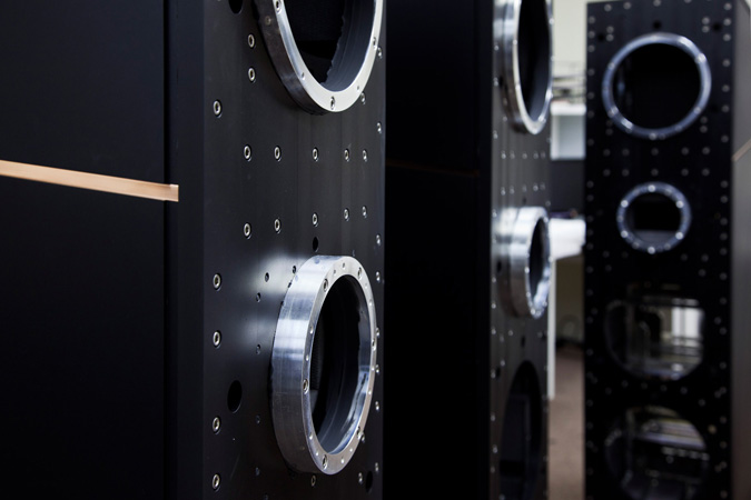

    Giusto le prime immagini che mi sono capitate a tiro
    Magico Q7: "most impressive product in 23 years of TAS reviews" 20120610
    Magico Q7: "most impressive product in 23 years of TAS reviews" 20120611
    A occhio direi che il solo costo totale dei bulloni contenuti nelle Magico supera di gran lunga il costo dei pannelli multistrato dei ns amici audioguru
    Se non sbaglio siamo a ca 600 Kg in totale + imballi. Be direi che un 5/10,000 dollari di trasporto ci escono. Se poi la 1a coppia venduta in Italia dovesse anche arrivare via aerea, allora sarebbero dolori
    Che possano non piacere o che si possa preferire altro, è più che legittimo x carità. Che il loro costo sia immorale pure. Che si possa ascoltare della buona musica e vivere felici con un impianto tutto compreso da 2/3,000 euro, anche. Che sia necessario mettere una putrella x rinforzare il pavimento idem.
    Ma non scherziamo suvvia...
    Deboluccia come prova. In qualsiasi tribunale. Non arriverebbe neanche alla seconda udienza........

    Gamma bassa: io credo che se si può ottenere una gamma bassa spettacolare modificando due coppie di umili Indiana Line Nota-550... non vedo per quale motivo rinunciarvi nel caso di diffusori che costano decine o centinaia di migliaia di Euro...
    Questa qui sotto è la risposta di due coppie di Nota-550 affiancate e private dei filtri, a muro... rilevata con 4 Watt (+6 dB) a 3,2 metri (-10 dB)...
    Magico Q7: "most impressive product in 23 years of TAS reviews" 34do6sj
    Le due curve in basso sono le distorsioni di II (giallo) e di III (rosso) armonica.
    Abissalmente basse...
    Il tutto con meno di settecento Euro...
    Io mi aspetto qualcosina in più dalle M7... e voi...?
    (Sicuri di voler ascoltare solo i soliti violini e voci femminili ???)
