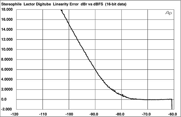

    Nulla di criptico, la misura della risoluzione effettiva di un dac o cd non si esegue a quel modo su quel tipo di prodotto.
    Purtroppo ad *occhio* non è possibile stabilire la risoluzione effettiva.
    Ho misurato, quando lavoravo in un laboratorio di una rivista specializzata, più di un cdplayer e dac.
    Per calcolare la risoluzione effettiva occorre prima rilevare il S/Nq, espresso in db tra la tensione RMS corrispondente allo 0 db digitale e la tensione RMS di rumore in presenza di un segnale a 0 db così da poter rilevare con l'ausilio di un analizzatore( audio precision o similiari) con voltmetro RMS esclusivamente la tensione di rumore ( il *notch* ed il voltmetro sono utilizzati anche nell'analizzatore).
    Con segnali di alto livello i prodotti di distorsione armonica raggiungono livelli tali da non poter più essere considerati trascurabili rispetto al rumore di quantitizzazione: ciò significa che applicando alla lettera la procedura descritta misureremmo il rapporto segnale/distorsione armonica totale più rumore di quantitizzazione ( S/THD+Nq) e non il rapporto segnale/rumore di quantitizzazione ( S/Nq).
    Per aggirare questo ostacolo si utilizza un segnale sinosuidale a 0 db di frequenza molto bassa, 20 Hz in modo tale da poter adeguatamente reiettare con l'ausilio della sezione distorsiometro dello strumento sintonizzato su 20 Hz e di un filtro passabasso a 400Hz, la fondamentale che le prime armoniche senza tuttavia ridurre in modo significativo l'energia del rumore di quantitizzazione misurata dall'analizzatore RMS del distorsiometro.
    Il rapporto S/Nq differisce sostanzialmente dal S/N, il rapporto S/N per definizione rappresenta infatti il rapporto espresso in db tra la tensione RMS corrispondente allo 0 db digitale e la tensione RMS di rumore in assenza di segnale rilevata utilizzando i segnali conteneti una sequenza ininterrotta di zeri: così si misura il rumore generato dal convertitore D/A in presenza di segnale nullo che è un rumore generalemnte di natura analogica che non ha nulla ache vedere con il rumore di quantitizzazione, in alcuni casi i convertitori entrano in MUTING ( per protezione alcuni costruttori impiegano questa tecnica specialmente quando lo stadio di uscita è a valvole anche Audio Research fa così) quando al loro ingresso è presente una successione di zeri in questo caso ciò che si misura è ancora meno significativo in quanto rappresenta solamente il rumore degli stadi d'uscita.
    Nelle misure almeno una, che ho notato fatte da JA si nota che il convertitore era spento in muting, infatti non c'è nessuna relazione tra la prova di ascolto di Art Dudley, che mi sembra ottima, e le misure.
    Le misure dichiarate del costruttore che ho seguito dal link pubblicato invece mi sembrano sostanzialmente corrette.

    garibaldi wrote:Nulla di criptico, la misura della risoluzione effettiva di un dac o cd non si esegue a quel modo su quel tipo di prodotto.

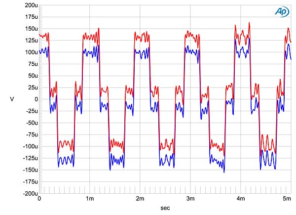

    chiedo scusa ma devo rispondere,almeno il diritto di replica
    non si tratta di esperienza, ma di essere in grado di fare misure sensate
    visto che non sì per nulla tenuto conto di quel che ho scritto di come si fa una misura relativa alla risoluzione effettiva
    che nasce da standard ufficiali: CP-307 EIAJ e AES-17-199X e non si adotta nessuna metodologia che conviene !
    Tutte le misure CD e DAC su una nota rivista hifi italiana sono eseguite con queste metodologie ufficiali, ancora oggi.
    E' chiaramente,visibile che la misura dei due grafici postati , è relativa allo stadio di uscita analogico ed il dac è in muting spento, senza se e senza ma.
    A -90 dbfs c'è solo del rumore e se non si fa la misura a 0 db è solo fantasia con tanto rumore, tra l'altro sono misure simili al dac Audio Research a valvole.

    Forse lei non ha capito che per fare le misure come le normative internazionali AES17 prevedono,infatti  non c'è nessun *magheggio* che lei intende ma solo come è giusto raccomandato dai costruttori inibire che i dispositivi di mute spengano i convertitori durante la misura, quindi si prendono le dovute contromisure.
    Il suono *neutro* è pura fantasia e non esiste, il suono di un elettronica di un diffusore è il compedio del progetto, i dati della misura della risposta in frequenza, simile al dichiarato stabilisce che il dac è lineare, quindi di quali *magheggi* và parlando?
    Prassi che quando facevo le misure nel lab della rivista, si effettuavano su tutte le macchine under test sia cd player che dac: è prassi scritta nelle normative.
    Capisco che i suoi interventi mirino ad un acidità non ben chiara, o forse lo è anche troppo come le è già stato ricordato, approfondirò,  condivido con il moderatore gciraso la dose di *villania*.
    Nota: non è la prima volta che stereophile sbaglia i metodi di applicazione della misura, tantè che non dichiarara mai di rispettare le normative AES; poi ci sono diffuse altri sospetti noti in tutte le redazioni delle riviste italiane  e non...
    le sbaglia per harbet, per marklevinson per magneplanar
    Stiamo continuando a ripetere le stesse cosa da pagine e pagine.. siamo (almeno) in 3 a pensarla così, e chi ha (o chi produce...) il lector, ovviamente la pensa in maniea opposto. Che problema c'è? Fino a prova contraria siamo in un paese libero dove esiste la libertà di pensiero e di opinione. Non stiamo mica offendendo nessuno, le misure non le abbiamo mica fatte noi, le ha fatte stereophile...(e a quelli sì, che magari lo hanno anche regalato  affraid )
    Godetevi i vostri lector, contenti voi, contenti tutti.
    saluti
    roby
    rubo ancora un po' di spazio, non perche' mi interessi la discussione, ho gia' dato il passo e chiudo, ma perche' non e' corretto fare affermazioni false per gettare discredito su chicchessia, e sul forum di riflesso. quindi intervengo in qualita' di "moderatore tecnico", non in qualita' personale.
    "E' chiaramente,visibile che la misura dei due grafici postati , è relativa allo stadio di uscita analogico ed il dac è in muting spento, senza se e senza ma."
    forse lei dovrebbe riconsiderare le sue certezze, i suoi "se e ma". infatti, o lei non sa come vengono effettuate le misure postate e le implicazioni in un sistema digitale, oppure e' in malafede.
    in particolare la misura a –90.31dBFS fatta con una sin a 1kHz viene esplicitamente usata per "accendere" i 3 livelli iminimi di un dac a 16 bit (-1, 0 e 1). tale misura si fa proprio per mantenere acceso il dac (ovvero evitare il muting automatico) e verificare la linearita' a basso livello, che e' correlata con la risoluzione come lei ben sapra'. la misura a 16bit risulta simile ad un s&h, mentre come correttametne deve essere quella a 24bit e' molto piu' simile ad una sin.
    e OVVIAMENTE il dac non e' in muting altrimenti come si formano i livelli, per intercessione divina?
    qui c'e' un grafico praticamente perfetto della stessa misura, potra' notare da se le differenze:
    (e' di un dac MSB Analog)
    per la spiegazione della misura si veda qui
    http://www.stereophile.com/content/quality-lies-details-page-6
    "A -90 dbfs c'è solo del rumore e se non si fa la misura a 0 db è solo fantasia con tanto rumore, tra l'altro sono misure simili al dac Audio Research a valvole."
    certo la misura a 0db serve a valutare la linearita' full scale, peccato che la musica non sia un sin a 0db. e tra le altre cose, anche la "rivista che fa le due misure di linearita'" la pensa esattamente come me, come lei sicuramente molto ben sapra', visto che ad esempio nella prova del dac MSB IV nei commenti tecnici si poteva leggere che a fronte di una risoluzione integrale modesta (dovuta a piccole non-linearita' con segnali full-scale) la risoluzione del dac era la migliore mai provata se si convertiva la gamma dinamica in bit equivalenti (misura che come sapra' e' effettuata a -60db). ergo, la linearita' a basso livello e' ESSENZIALE alla corretta riproduzione di un segnale complesso come quello musicale, come lei sicuramente sapra' ma pare aver dimenticato.
    quindi, anche in questo caso o lei non ha idea delle implicazioni della misura, o e' in malafede. il suo commento mi spinge a postare un altro grafico, che avevo deciso di tralasciare in quanto molto penalizzante, ma che indica chiaramente il problema:
    il dac in questione inzia ad essere non lineare a partire da -75db, e non si tratta di rumore dello stadio analogico visto l'andamento "pulito" della curva. come potra' sicuramente calcolare lei stesso, questo equivale a meno di 14bit di risoluzione effettiva.
    si puo' essere d'accordo o meno con la metodologia di  misura, ma non si possono dire cose false (dac in muting, vale solo il 0db) per discreditare qlcno o l'intero forum.

    phaeton wrote:.... quindi intervengo in qualita' di "moderatore tecnico", non in qualita' personale.
    Interessante il link che hai postato sulla spiegazione della misura...
    grazie, adesso ho capito qualcosa in più!
