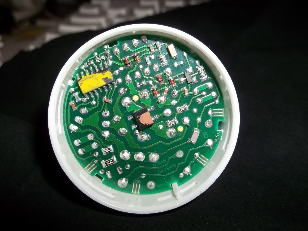

progettando il mio generatore portatile, mi era tornata in mente una vecchia discussione di mio fratello che mi diceva che un suo amico gli aveva detto che un certo tipo di lampadine a risparmio avevano le accensioni limitate/programmate...
io ho smontato diverse OSRAM ultimamente e dentro avevano dei circuiti integrati che non avevo mai visto nelle normalissime/vecchie lampade a risparmio. Secondo voi è vero?
Osram Duluxstar Int Sensor 15W/2500K

Cosa essele quei 2 integlati? Io non essele stupido
sotto quella vernice gialla c'è scritto:
L6572I
[ST] 93D017
e in quello quadrato nel mezzo:
Z690 (credo sia uno stabilizzatore di tensione)
invece questo nella seconda foto che si intravede dall'interno è un 12F629 ovvero:
8-Pin FLASH-Based 8-Bit CMOS Microcontroller
avete capito?! che pezzi di mota!
