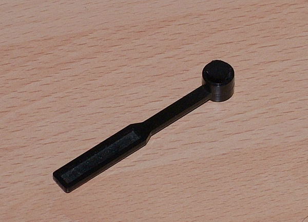

    salve , avrei una domanda da farvi, ultimamente quando sento musica con il gira, qualcosa non va oppure non va piu, cioè vi spiego se prima i miei acuti erano accettabile ora non piu, infatti sono elevati sembra e scusate la parola come se il cantante " sputa" nel microfono,si sente come uno zzzzziiiiiii che si prolunga, secondo voi dipende dalla puntina, dall allineamento di essa (che ho fatto)insomma non riesco a capire ...dove dove devo mettere mani grazie
    Numero di messaggi : 31609
    Re: problemi di cinghia con il mio thorens td166 mkV
    Post  Massimo on Sun Feb 10, 2013 11:28 am
    Innanzi tutto pulisci la puntina che potrebbe essere sporca, probabilmente è solo da pulire bene.
    Nel caso sia pulita prova a rifare bene la dimatura e controllare antiskating e peso.
    Se è tutto OK! potrebbe essere la puntina consumata. sunny

    grazie della risposta, con che cosa devo pulirla , alcool 90° va bene, come faccio se devo cambiare la puntina visto che non so niente (nessuna sigla) della testina , a parte che sia ortofon . puo essere che la testina abbia perso la sua elasticità .....sinceramente il suono che aveva mi piaceva molto, rispondeva bene con i bassi . ora i bassi ci sono sempre ma gli acuti a volte disturbano ....
    Post  Massimo on Sun Feb 10, 2013 5:24 pm
    Puliscila con un pennellino apposito
