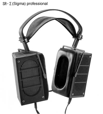

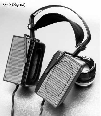

Per quel che so io, che son vecchio e quindi 'n pò rincoijonito,la sequenza delle Stax dovrebbe essere questa:
- dai primi '60 al 1977 c'era la serie SR, con driver circolari...:
Nel 1977 arriva la Sigma (non Pro):
Nel 1979 arriva la Lambda:
Nel 1982 la Lambda Pro:
e nel 1987, finalmente, arriva la Sigma Pro:
La sequenza dei drivers, quindi, non so bene quale sia.......... La Sigma li ha dati alla Lambda, che poi li ha cambiati con la Lambda Pro, che poi li ha dati alla Sigma Pro?????????

Si ma che ci frega tutto sommato Giorgio?
Direi che la cosa interessante è la possibilità o meno di inserire i nuovi driver della 507.
Considerando che ho una Lambda Pro Signature, posso dire che la capacità di emissione e tenuta in potenza della 507 è miles ahead. Infatti il maggior sforzo è stato fatto proprio sulla membrana + leggera sottile veloce etc.
Quindi è vero quello che dice Stefano e cioè che verrebbe fuori un qualcosa di diverso ma potrebbe essere molto meglio. E considerando che è una modifica non irreversibile si potrebbe pure provare senza rovinare il valore della cuffia.
Mi sfugge invece il discorso della sostituzione cavo suggerita da Stefano: se è perchè il nuovo cavo è migliore è un conto, altrimenti cui prodest?
