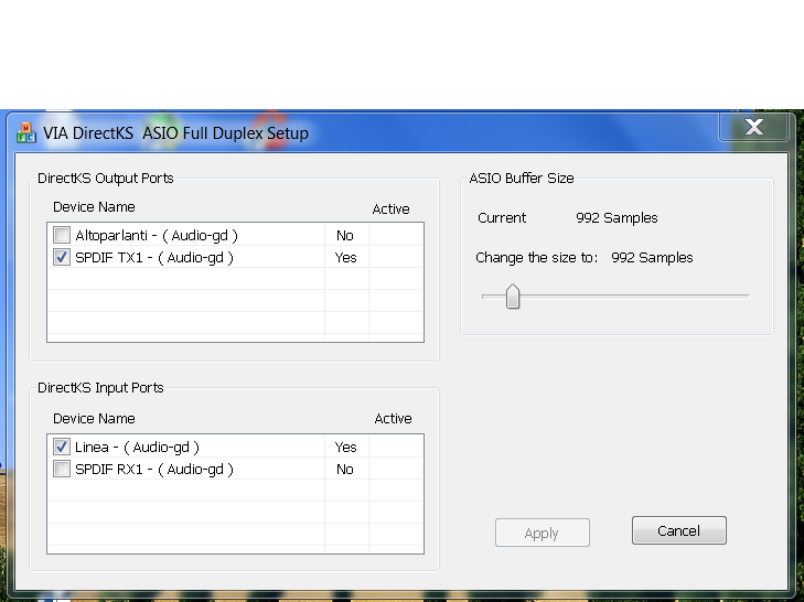

    questo è il pannello di controllo del via 1731, il chip del div3
    anche a voi si presenta così?

    Seleziona speakers e dai una occhiata alle impostazioni. Quella e' l'uscita che devi utilizzare in oobar

    Fai anche uno screenshot del pannello di controllo VIA, dovrebbe essere sul desktop

    Post  angel72 on Mon Apr 15, 2013 12:03 am

    Abilita 'altoparlanti Audio-GD' e usa quell'uscita in Foobar

    l'ho fatto, ho selezionato altoparlanti dappertutto
    il dac aggancia il segnale, sempre a 48 kHz e non so perchè, ma niente audio
    ho fatto prove con tutto, i vari asio, wasapi, ds,ks.....
    ho anche provato ad usare il div3 come dispositivo audio principale del pc, per tentare con altri player come vlc, song bird
    il dac aggancia ma non si sente nulla

    Ma nel pannello via altoparlanti non è spuntato (active =no)

    certo certo, ma poi l'ho spuntato
    ma a te il pannello di controllo nero dà solo 44.1 e 48 kHz?

    Hai provato a disattivare SPDIF TX1?
    Nel mio non c'è neanche, penso perchè ho quello solo usb.
    Comunque a me funziona bene con i file a 24 bit 192 kHz.

    si, si disattiva automaticamente selezionando l'altra voce. ma il pannello nero ti indica anche opzioni superiori a 44.1 o 48?

    Comunque con wasapi quel pannello di controllo dovrebbe venire bypassato.

    Il mio pannello arriva a 192 khz
