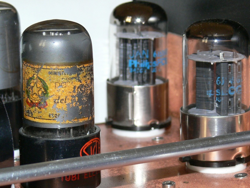

    Giusto... una decina di valvole in tutto!!! santa santa santa
    Solo a capire che valvole sono faccio prima a cambiare amplificazione!! Laughing Laughing Laughing
    Manutenzione valvole (3d Autogestito) P1040210
    Manutenzione valvole (3d Autogestito) P1040211
    Manutenzione valvole (3d Autogestito) P1040212
    Sul pre ci sono delle SICTE 6V5 e delle Philips 6J5 wtg USA.
    Sull'alimentatore del pre non ho guardato..
    Sui finali ci sono 2 RCA 807, 2 HALTRON GAX4GTB, 1 Sovtek 6H30-EB, 1RCA 5814A, 1 Electro Harmonix 12BH7AEH.
    Praticamente un rompicapo.
    Noto che sulle lampadine ci sono anche dei numeri che devono essere la data di produzione, può essere?
    Per gli appassionati di tubi: http://www.watfordvalves.com/products.asp?id=1&search=&man=&page=18
