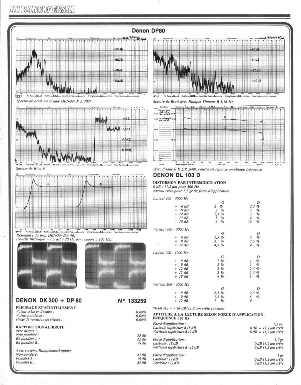

    Spero possa interessare cosa ho scovato in rete su questo , per me , ottimo giradischi...a chi sa il francese, sbaglio o ne parlano bene anche come spettro del rumore del gira? con il sistema del piatto a sandwich accordato, il motore trifase, e il bracci denon che sono "ammortizzati" nella canna sembra abbiano risolto piuttosto bene il problema dei picchi di risonanza dei gira DD, che ne dite?
    Io il dp 80 lo confronto giornalmente col dp 6700 e lo trovo molto neutro, forse grazie proprio a queste soluzioni...( anche se il 6700 , forse anche grazie a un filo di colorazioni in più è molto suadente col rock...)

    Si, dice che con questo modello è stato limitato il rumore derivante dalle vibrazioni del motore poggiando su un piatto "inferiore" leggero, uno superiore più pesante (dove si mette il disco) che però non è a diretto contatto con il piatto "inferiore". Infatti fra i due piatti vengono interposti sei doppi pezzi ammortizzanti più sei pezzi di spugna che filtrano il rumore.
    A leggere il grafico direi che infatti i picchi (uno solo > di 30 dB in gamma molto bassa) in banda udibile, sono ben contenuti.
    Come ho spesso avuto modo di dire, giradischi che in effetti NON sono dei veri DD nudi e crudi ma la oro evoluzione tramite metodi più o meno similari per ridurre le vibrazioni trasmesse alla tesina (come in questo caso ed anche anche per il Monaco GP) possono, a parer mio, suonare senza aggiungere al suono, in modo evidente, la loro voce
    Invece nell' articolo non scrivono nulla sul braccio "ammortizzato" anzi, sembrerebbe che rilevino che la sfera di grande dimensioni che permette il movimento orizzontale apporti un certo, pur minimo, attrito da sfregamento.
