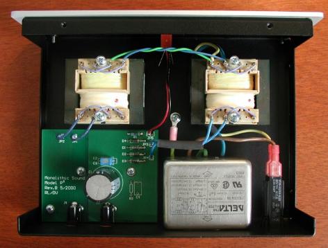

    Post  blues 66 on Thu Apr 16, 2015 9:56 pm
     Massimo Peccato veramente che il mio EC 1 non possa andare con la MM i
    a vedere l'interno mi commuovo
    [url=https://flic.kr/p/q4qQDu]
    comunque per l'alimentazione ...ho provveduto a metterci a fianco del pRE PHONO Thorens MM005 , codesto coso , che sarebbe poi l'alimentatore del DAC , avendo 2 Uscite a 9V e a 12V , gli ho collegato il Thorens , e la musica ringrazia ..niente di speciale...ma .verameente un suono molto ben definito ,..poi a dispetto dell'alimentatore . dà rasoio elettrico   Uhauu !!

    blues 66 wrote:comunque per l'alimentazione ...ho provveduto a metterci a fianco del pRE PHONO Thorens MM005 , codesto coso , che sarebbe poi l'alimentatore del DAC , avendo 2 Uscite a 9V e a 12V , gli ho collegato il Thorens , e la musica ringrazia ..niente di speciale...ma .verameente un suono molto ben definito ,..poi  a dispetto dell'alimentatore . dà rasoio elettrico    Uhauu !!
    non mi stupisco affatto anzi mi stupisco del fatto che il miglioramento non sia stato eclatante....in passato mi sono costruito modificando un kit, un alimentatore duale che ho utilizzato per alimentare un Phonobox II SE e le differenze in dinamica e focalizzazione erano evidenti....con un singolo da 18v usato su un Phonobox DS+ invece sembrava addirittura un altro pre.
    considera che l'alimentatore della tua foto in realtà non è nemmeno stabilizzato ed è formato solo da 4 diodi(ponte) e un condensatore ...
    qui il thread che avevo aperto http://www.ilgazeboaudiofilo.com/t16584-trichord-diablo-e-pro-ject-phono-box-ii-se-alimentatore-standard-vs-psu-autocostruita
