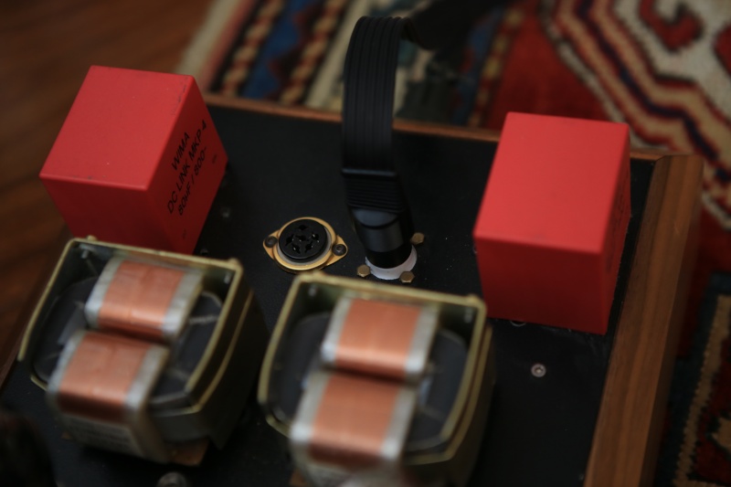

    A seguito di un recente meeting e conseguente prestito con un noto tecnico-amatore-amico (non saprei come definirlo) qua di Genova, da sempre appassionato di Stax cuffie e casse elettrostatiche varie,  alias il mitico Giancarlo Massa (che qualcuno di voi conoscerà magari di fama), volevo condividere con voi qualche foto della realizzazione in 2 telai che egli ha realizzato x amplificare le Stax.
    Partiamo da una precisazione a scanso di equivoci:  Giancarlo è fondamentalmente un amatore e quindi crea i suoi bimbi x puro e proprio piacere personale. Al massimo da un'occhiata all'apparecchio di qualche amico rompiballe, un po' come il ns Mario.
    Quindi nessun spottone etc. Non è interessato a vendere etc. Non è un professionista del settore, anche se forse ne sa parecchio più di tanti. A detta di Mario che lo conosce meglio di me, egli è un innovativo, cioè uno sperimentatore mai banale, sempre pronto a studiare nuove soluzioni al di fuori delle strade classiche.
    Qui mi fermo, xché se vado oltre da un punto di vista tecnico mi incarto inesorabilmente dall'alto della mia totale ignoranza tecnica.
    Intanto Vi rimando al suo blog, che già avevamo indicato in altro 3d
    http://www.giancarlomassa.altervista.org
    E ora qualche fotina del 2 telai piccolo (si fa x dire), xché ne esiste anche un'altra versione con la stessa alimentazione ma stadio di potenza diverso e con 4 valvole. E che spero di ascoltare quanto prima.
    A detta di Giancarlo che conosce meglio di chiunque altro le sue creature, il 2 telai che ho io in prova, è quello con il suono un pochino più raffinato. Mentre l'altro dovrebbe avere un pò di punch extra. Come a dire che questo che ho io al momento è perfetto x la 009, mentre l'altro dovrebbe essere perfetto x la L700. Tutto questo in teoria, xché a ben vedere il "piccolo" ha un punch della Madonna in guanti di velluto.
    Altra osservazione necessaria: l'oggetto non essendo fatto x la vendita commerciale è praticamente un eterno incompiuto dove Giancarlo sperimenta di continuo qualche soluzione alternativa. L'ampli concede pochi fronzoli all'estetica commerciale, pur essendo molto gradevole all'occhio.  Gli amanti dei cavi desiderebbero sicuramente una bella IEC dove attaccare un Mega cavo di alimentazione.
    Ma Giancarlo è un Sakuma-San de noialtri e come il grande maestro Giapp, non crede troppo alle pippe cavaiole.
    E veniamo ora alle foto
    Come noterete dalla foto qua di sopra e da quella sottostante, l'ampli ha due uscite x cuffie Stax. Una normale e una invertente. Questo nel caso in cui si colleghi all'unico ingresso RCA una fonte con uscita invertente (l'ampli è rigorosamente SE, una scelta semplice e se vogliamo controcorrente visto che le Stax sono cuffie bilanciate)
    Qua sotto invece un particolare della zona ingressi, con il volume ALPS e la sua insolita manopola a sviluppo verticale con tappo di colore rosso in plexiglass tra le 2 valvole preamplificatrici
    E per finire lo chassis di alimentazione, che Giancarlo usa x alimentare anche l'altro suo ampli.  In evidenza i 3 ottimi trasformatori i produzione Megahertz

    Giancarlo è avanti anni luce. Lo schema di quest'ampli, ( se ho compreso correttamente ) nelle sua semplicità, è un vero capolavoro. E' un differenziale con induttore in uscita. Può utilizzare 12BH7A oppure 6SN7 GTA/B. La tensione di uscita è mostruosa . E' la dimostrazione che, con valvole non di potenza, si possono fare cose ottime. L'alimentazione presenta un serie di finezze mai viste tutte insieme: un tubo ballast per ritardare l'anodica e tubi a gas per stabilizzarla. Chapeau. applausi applausi applausi

    Io purtroppo non sono nella condizione di poter apprezzare al 100% tutte queste finezze tecniche , ma le posso intuire solamente. E sono rimasto sorpreso dalla qualità di quello che esce fuori
    Se penso che lui (al momento) ha 3 opzioni diverse x amplificare le Stax e tutte di altissimo livello...   tra le quali una specie di partitore tipo WEE ma di grandissima qualità, con trasformatori originali Stax... Rolling Eyes

    ho appena sentito Giancarlo e gli ho fatto qualche domanda - vi giro le risposte
    L' ampli in realtà sarebbe bilanciato anche se non ha il raddoppio dell'elettronica. Giancarlo da puro valvolista non ritiene che il raddoppio dell'elettronica necessario al bilanciamento completo, porti in realtà dei benefici sonori e ha preferito optare x la semplicità.
    Come avete notato, c'è un solo ingresso RCA con una massa in mezzo. L'ampli è chiaramente studiato x il suo uso privato
    Lui ascolta quasi esclusivamente il vinile e quindi ha optato x un ingresso semi-bilanciato con gli RCA x attaccarci il suo pre fono e per collegare la massa del fono tra gli ingressi stessi
    Soluzione insolita ma terribilmente efficace per i suoi scopi
