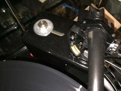

    Hai ragione Gian, ho detto una castroneria ... erg
    Il fatto è che, toccando la canna dalla parte "larga" sul disco, il braccio si solleva e tutto va ... alle ortiche ...
    Comunque, ho fatto come hai detto, ora, mea culpa, mea culpa, mea grandissima culpa, sembra tracciare anche gli ultimi solchi ... sunny
    Metto alcune foto sulla nuova posizione del gruppo braccio; resta, a mio avviso, un problema: man mano che il braccio avanza la fine della canna si avvicina sempre più al disco, fino a lasciare davvero pochissimo (vedi foto, non guardate il VTA, quello è perfetto, sono io che fo le foto storte ..); questo significa che se becco un disco ondulato rischio che mi mandi il braccio a soffitto con un salto ...
    Domando: questo credo si possa risolvere spessorando la testina e sollevando quindi tutto il braccio ... o no?

    Ho comunque inserito un distanziatore in grafite da 4 mm, ora la regolazione del VTA é decisamente più agevole
