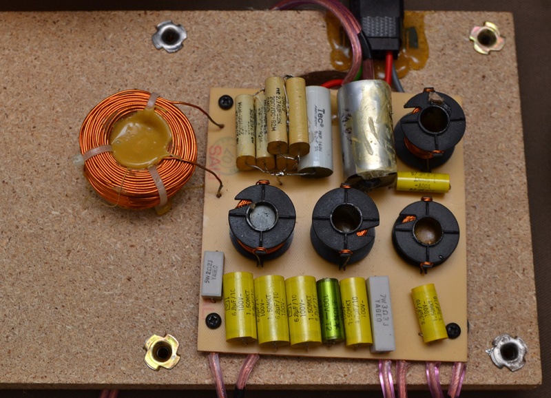

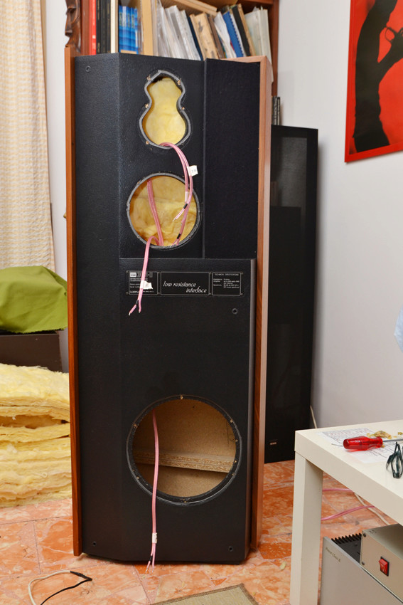

    Sono stato un po assente ultimamente, sono stato impegnato a cercare di migliorare le già ottime prestazioni delle 7/06.
    Innanzitutto ho cercato in rete lo schema originale poi ho smontato tutto.
    lo schema originale porta sul passa basso un 12 dB/oct induttanza da 3,2 mH in serie e due condensa elettrolitici in parallelo all'altoparlante da 47 mF per una capacità complessiva di 94 mF.
    Nel mio ambiente d'ascolto avrei dovuto migliorare l'incrocio col medio basso così ho montato un 47 mF MKT e altri condensatori MKT per un totale di 22,4 mFper un totale di 69,4 mF.
    Poi ho ricablato con del cavo Monster cable da 2,5mmq qullo con l'anima interna in teflon e doppia guaina esterna la  prima in teflon poi in  gomma trasparente rosa.
    I risultati sono stati ottimi, sarà il ricablaggio, sarà che ora non ci sono condensatori elettrolitici, ma la differenza si sente.

    complimenti per il lavoro Massimo, personalmente avrei usato un altro conduttore, ma sicuramente l'upgrade è udibile.

    le hai fatte ribordare?
    Numero di messaggi : 31610
    Re: ESB 7/06 II
    Post  Massimo on Fri Nov 25, 2016 6:17 am
    Le ho prese già ribordate.

    vulcan wrote:  complimenti per il lavoro Massimo, personalmente avrei usato un altro conduttore, ma sicuramente l'upgrade è udibile.
    Ho usato molti tipi di cavi nelle varie casse, ma questi sono quelli che mi piacciono di più.

    Massimo non avevo dubbi avessi fatto prove varie, non voglio certo dire che siano malvagi, sono io che da anni li ho in goppa Laughing .

    Certo che quando metti dei cavi alle casse devi farlo in base alle caratteristiche del diffusore ed al comportamento dei cavi .
