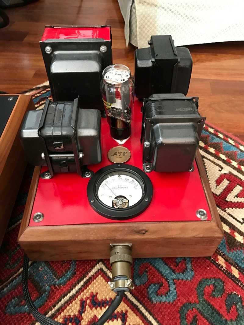

    Ormai è diventata una banale prassi. Ogni apparecchio che mi porta da provare, distrugge il precedente superandolo su ogni parametro.
    Partiamo dalla fine: dovrei scrivere su Headfi, farne ascoltare uno a Jude, dire che costa 12,000$ e allora i guretti farebbero la fila x ordinarlo.
    Le foto non traggano in inganno. La livrea è solo apparentemente uguale ai precedenti apparecchi.  In comune sono rimasti solo i 2 enormi trasformatori d'uscita e la coppia di finali che ormai è stata promossa come coppia titolare.
    Nessun bisogno di usare la circuitazione in PP.
    L'ampli ha subito una profonda revisione e la parte preamplificatrice è tutta nuova. E ancor più l'alimentazione che è stata interamente ripensata.
    L'idea è di far lavorare le finali molto in alto x spremere il meglio che questa fantastica valvola riesce a dare.
    Risultato: la 009 ha ora una dinamica pazzesca, con un volume indistorto da ricovero in ospedale e  con una risposta sui bassi da far impallidire una chiusa. Il tutto mantenendo le caratteristiche classiche delle Stax: voci di una naturalezza disarmante, assenza assoluta di distorsione, una velocità dei transienti inarrivabile
    In una parola: mi è cascata la mascella. E si che qualche sistemino notevole sono riuscito ad ascoltarlo qua e la..
    L'ampli va in una direzione esattamente contraria rispetto a quanto è sempre stato pensato x le Stax (fatte salve rare eccezioni).  Gli ampli Stax con la loro bella coppia di finali sembrano fatti apposta x esaltare ancor più le caratteristiche delle loro cuffie, dimenticandosi di cosa possono fare sul fronte dinamico, punch etc
    Forse ritenendo a torto o a ragione che chi compra una Stax non lo fa x ascoltarci heavy metal.
    Questo ampli è nato x brutalizzare le 009 (e le 700). Non so se GCM avesse questo in mente, ma il risultato è assolutamente questo.
    Puoi passare da Knopfler (scoprendo cose che non avevi mai realizzato in 100 ascolti) a Pavarotti in Central Park alzando il volume all'infinito senza clipping senza affaticamenti. Metti i Tamburi Kodo tanto cari a Fetonte e senti le minime vibrazioni delle pelli a volumi pazzeschi. E senza perdere un'oncia della magia Stax (che i fans ben conoscono)

    36 Kg di ampli cuffie. Merita un certo rispetto....
    E mancano pure i pannelli dei fondi e 4 piedini Monster cable x l'alimentatore.
    Diciamo ca 38 e non se ne parla più.... Meno male che lo si trasporta in 2 tempi essendo 2 pezzi separati, altrimenti il colpo della strega potrebbe far danni...

    Sembra un bel progetto,, ma la presa cuffia n'dò stà?

    biscottino wrote:Sembra un bel progetto,, ma la presa cuffia n'dò stà?
    Sono 2 e dietro i 2 trafo Bartolucci.  Una in fase ed una in controfase nel caso si usasse una sorgente invertente.
    Poi magari faccio una foto anche x questo particolare

    sembra essere un gran bel progetto, almeno visto solo dall'esterno, ma..... e' in pratica un esercizio di stile, un prototipo unico sostanzialmente irripetibile come giustamente ha detto Mario..... la logica mi pare un filo diversa da un "prodotto", benche' artigianale e di piccolissima tiratura....
    quindi, sicuramente sbaglio io, ma non mi pare abbia molto senso il paragone anche solo teorico con prodotti che si possono comprare, o no?? sono due logiche progettuali e realizzative completamente diverse, e non ha senso parlare di prezzo o disponibiilta' IMHO.
    invece questa nuova realizzazione di GCM mi pare estremamente interessante ed "educativa" come base di partenza per chi vuole realizzare un ampli Stax no-compromise, cioe' partendo da questo modello unico ed irripetibile magari realizzare qualcosa con trafi e componenti disponibili che si avvicini il piu' possibile a questo esercizio di stile, studiandone le finezze e le logiche progettuali. in questo senso l'ampli e' alla stregua di un capolavoro da "ricopiare" sunny sunny sunny

    mariovalvola wrote:Sono, attualmente, non replicabili. I tasformatori Bartolucci custom non penso che si riescano, oggi, a fare avvolgere con le stesse caratteristiche.
    Avendo ben presente le specifiche, dubito che si possano facilmente clonare. Proverò a chiedere a Tribute in Olanda e a Monolith magnetics in Belgio ma...
    Premesso che credo che la bontà della realizzazione dipenda dal tutto, non ritieni Mario che si possa trovare un qualcosa di analogo e altrettanto valido da qualche parte?
    Dico che dipende dal tutto xché a mio avviso il salto di qualità di questa realizzazione c'è stato quando ha cambiato totalmente la parte preamplificatrice e soprattutto l'alimentazione, facendo lavorare le valvole in modo diverso.
    Le 2/3 realizzazioni precedenti che avevo provato erano stupende ma la strada era abbastanza simile (seppur in meglio) alla filosofia classica di esaltazione della purezza del sistema Stax.
    A mio avviso, quello che differenzia questa versione, è proprio il cambio di linea radicale: x la prima volta (x GCM) si va a brutalizzare la STAX che sembra gradire. Non si scompone, non perde in magia ma anzi si esalta.
    Anche l'ampli di Mega a base 845 dopo l'ultimo set up fatto dal Biscotto andava un pò in questa direzione e (parere strettamente personale) mi era  piaciuto moltissimo.
    Che sia la strada da seguire x esaltare ancora di più la 009?

    È un fantastico esercizio. Oltretutto GCM è sempre molto prodigo di consigli. Non c'è nessun mistero volto a rendere "esoterico" l'ampli come, di solito fa il tipico costruttore di oggetti audio poveri di contenuti ma venduti grottescamente a prezzi da boutique. C'è, invece, sostanza, competenza e una maestria davvero inarrivabile. È, il suo, un approccio che condivido. L'insieme di circuiti semplici ma molto furbi, classici ma ammodernati solo dove serve (efficacissimo e sonicamente molto valido il sistema di polarizzazione del triodo "finale"), la ricerca manicale ma purtroppo spiazzante dei migliori componenti per svolgere il lavoro assegnato, la maniacale ricerca continua di componenti attivi e passivi in grado di conferire, nel contesto, tangibili miglioramenti.
    I trasformatori e i tubi impiegati dimostrano che la replicabilità è l'ultimo dei pensieri di GCM.
    Un "embrione disseccato ( cit. Satie ) di questi ampli, non sarebbe altro che una parodia.
    Io che non devo vendere fatico a seguirlo. A giorni ascolterò la mia interpretazione di quest'ampli che impiega ferri diversi ma altrettanto problematici come reperibilità.
    Chi vivrà ascolterà.

    una coppia di valvole CV 1986 se non erro...

    GCM mi ha insegnato molto. Con gli ampli single ended convenzionali, ho una più che discreta esperienza. Lui mi ha permesso un ulteriore salto. In due anni di confronti ho avuto la fortuna d'imparare tanto. La sua lucidità, il suo essere lontano dai consueti approcci ideologici, mi ha illuminato e ispirato. È un appassionato completo, vulcanico e molto generoso. Non posso che ringraziarlo maldestramente. Quello che mi ha lasciato è impagabile.
    Numero di messaggi : 23982
    Re: Ennesimo capolavoro di GCM x le Stax
    Post  pluto on Wed Dec 07, 2016 11:15 am
    Ma quale è la possibile strada percorribile x avere dei ferri di questa qualità?
    Si può trovare qualcosa da qualche parte o è un segreto da tramandare gelosamente ai nipotini

    Non c'è nulla di segreto. È un trasformatore molto difficile da avvolgere. Lo stesso Lamberti si è fermato a ferri molto più semplici con il suo Pace.
    Per questo motivo ha privilegiato lo sviluppo dell'elettronica e la scelta del tubo per compensare i limiti realizzativi del ferro.
    Oltre, in termini di induttanza primaria, aveva difficoltà ad andare.

    mariovalvola wrote:Non c'è nulla di segreto. È un trasformatore molto difficile da avvolgere. Lo stesso Lamberti si è fermato a ferri molto più semplici con il suo Pace.
    Per questo sto cercando da Tribute e da Monolith.
    E tra i giapponesi?
    Ogni tanto vedo in vendita vari tipi di ferri Luxman, Tango etc. Tutta roba vintage
    E vedo che i prezzi sono altini già da loro

    Mario, che ne pensi dei trafi AN con core amorfo (UHiB o Nickel) in configurazione doppio C e avvolgimenti in argento??

    Troppo cari per averne un'esperienza diretta.
    I veri ferri AN mi pare di ricordare, erano molto particolari ma non particolarmente dotati in termini di induttanza primaria.

    I ferri giapponesi li conosco. Ne ho provati direttamente non pochi. Non c'è, oggi, un trasformatore paragonabile.
    Il trasformatore utilizzato è più simile a un super interstadio con però tre avvolgimenti uguali. Uno primario e due secondari che lavorano collegati in serie. L'induttanza primaria deve essere superiore a 100H reali a 20Hz con un traferro in grado di consentire la circolazione di una corrente continua pari a 20mA. Ogni secondario deve poter gestire almeno 200V rms a a 30Hz. Ottenere una risposta in frequenza flat da 15Hz a 30Khz con una Rp tra i 2 e i 3 KOhm, diventa non semplice. Non ci devono essere picchi di risonanza a frequenze sopra i 20KHz.

    ecco la foto mancante con la doppia presa cuffia normale e invertente

    non saprei i vecchi, questi (AN UK non AN J) avrebbero una L primaria maggiore di 100H, con una FR 25-45k +-2db con un carico 5k ... che ne dici??

    mariovalvola wrote:I ferri giapponesi li conosco. Ne ho provati direttamente non pochi. Non c'è, oggi, un trasformatore paragonabile.
    Mi scusi Mariovalvola, per una mia personale cultura, che mi dice invece sulla bontà dei Trasformatori d'Uscita, con Avvolgimenti primario con filo in rame e la Sezione secondaria con filo litz, con isolamento tra sezioni in poliestere e lamierini a Grani Orientati??
