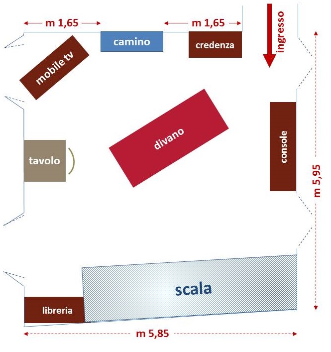

    Ciao a tutti, ho cambiato casa e devo posizionare l'impianto hifi con tutti i vincoli del caso.
    Ampli: Arcam Solo
    Casse: Aliante Nova
    allego disegno del soggiorno:
    il mio problema è che data la disposizione della stanza, la parete più ovvia dove mettere le casse ha proprio al centro un caminetto... quindi sostanzialmente devo scegliere se mettere una cassa a un lato del caminetto e l'altra cassa dall'altro lato (quindi di fatto le casse sarebbero parallele ma separate da una parete), oppure se metterle su due pareti diverse non parallele: una tra caminetto e credenza e l'altra alla sinistra del mobile TV (accanto alla finestra). dove le mettereste voi? considerate anche che l'ampli è nel mobile TV e quindi ho anche il rischio di posizionare le casse dallo stesso lato rispetto all'ampli...... HEEEEEEELP

    1) npuoi mettere i diffusori sui lati del caminetto, come dici, ma avanzati rispetto allo stesso ?
    2) perdona l'ignoranza: cosa è esattamente la "console" ? lo domando perché mi chiedevo, qualora si trattasse di una scaffalatura (???), se tu non possa invertire la sua posizione con quella del tavolo e usarla per alloggiarci l'impianto, coi diffusori ai lati, un po' avanzati. ma dipende, oltre che dall'oggetto console, dagli ingombri, ecc....
    l'unico problema nell'avere l'ampli di fianco ai diffusori invece che al centro, è per la lunghezza dei cavi di potenza

    la console è un tavolino basso non molto profondo
    io raddrizzerei il divano, perpendicolare o parallelo all ingresso, magari in questo caso lasciano un passaggio dietro e piazzando i diffusori al posto del tavolo, cosa sono quelle due cose ai lati del tavolo: aperture?
    oppure come suggeriva Daniele lato camino piu avanzati magari fai un pannello da piazzare davanti al acamino quando ascolti d estate

    L'impianto ai lati del camino e' il mio sogno ma il calore e la fuliggine?
    Io opterei lato scala.

    innanzitutto GRAZIE, siete davvero carini.
    le aperture a sx sono finestre... ahimé i diffusori sono più alti delle finestre e quindi vanno tenuti al di fuori del loro raggio di azione.
    la console è una specie di credenza ca. 2m L x 1m H x 40cm P. prima e dopo la console ci sono due porte quindi ahimé i diffusori finirebbero in mezzo alle soglie.
    avanzare i diffusori rispetto al camino li espone al calore di inverno e  le pianta in mezzo alla stanza:
    lato scala c'è la finestra :-( e in più ovviamente sarebbero direzionate verso le spalle del divano anziché il fronte... e non posso girare il divano altrimenti darebbe le spalle al camino e alle finestre
    so che come li ho messi ora non è l'ideale (anche perché quello di dx è troppo addossato alla parete) ma mi sento un po' in un vicolo cieco.
    domanda da incompetente: ma i cavi di potenza dei diffusori devono avere per forza la stessa lunghezza?

    se metti il mobile di legno attaccato al camino (dietro) ed a lato del mobile e spostata in avanti il diffusore?
    oppure se sposti quel mobile da un'altra parte?
