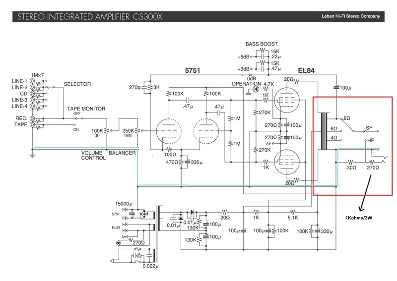

    con il Verdier e con il Leben, non avresti nessun vantaggio.
    guarda come è collegato (segui la riga azzurra) il trasfo d'uscita
    Altra cosa potrebbe essere con un ampli privo di GNFB che quindi potrebbe avere il secondario non collegato a massa.
    come questo:
    Edit: lasciamo perdere un errore pirotecnico nel disegno di questo schema che danneggerebbe la WE300B!!

    da:
    https://www.markhennessy.co.uk/mf_a1/technical.htm
    anche l'uscita dell'A1 presenta un capo collegato a massa ammesso che lo schema sia giusto. In questo caso, starei più attento essendo un amplificatore vecchierello e probabilmente bisognoso di una risistemata.
