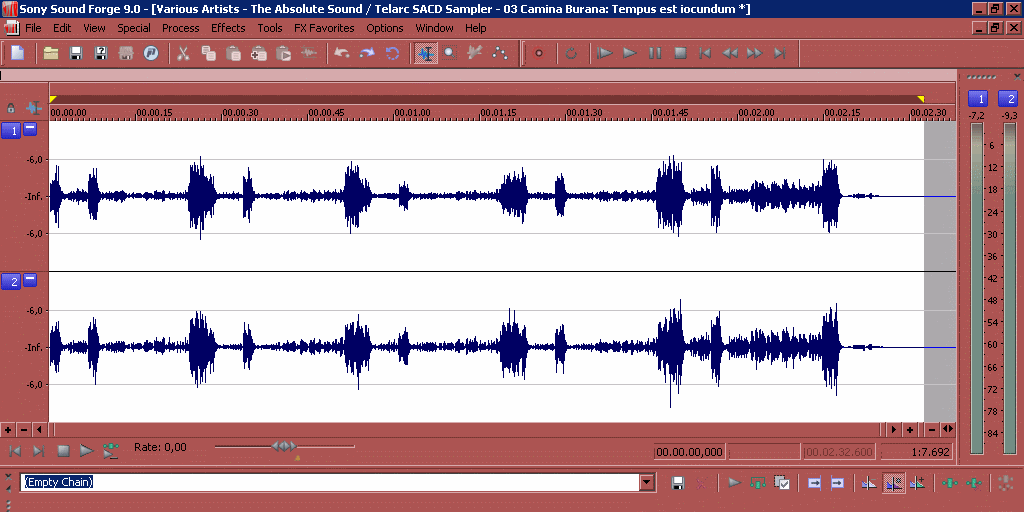

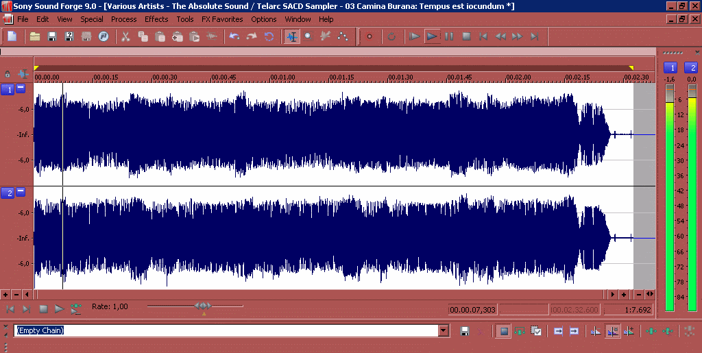

    8bre_rosso wrote:cosa è la compressione in uno disco?
    la dinamica è la differenza di intensità tra due suoni.
    Hai presente quando una soprano improvvisamente canta con un volume piu forte?Quello è un cambiamento di intensità,che crea un suono dinamico.Cos'è la dinamica?Il ritmo.
    Guarda le immagini sotto.la prima è quella originale,la seconda è la foto dello stesso brano da me compresso dinamicamente.Il grafico è la rappresentazione del brano,dove i vari picchi rappresentano variazioni di volume.Nel primo sono presenti,nel secondo no,in quanto tutto suona allo stesso livello di volume.
    Perchè lo si fa? http://it.wikipedia.org/wiki/Loudness_war
    Un suono dinamico è semplicemente vero,e non ti annoia
    un suono compresso è piatto e noioso,e ti sembra suonare piu forte solo per i primi secondi,poi ti risulta talmetne piatto che,se ci fai caso,ti accorgi che sei gia arrivato al 6 brano del disco,e nemmeno lo hai ascoltato per davvero.
    Brano originale dei carmina burana
    stesso brano compresso dinamicamente
