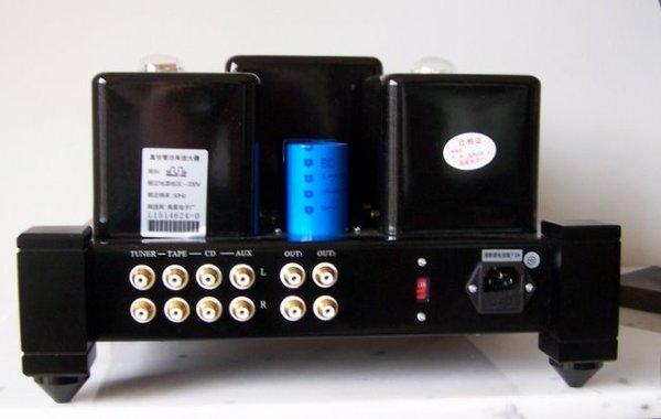

    Buongiorno a tutti, sono nuovo del forum e vorrei subito approfittare per chiedere un informazione:
    sono in possesso di 1 pre MING DA MC2A3 e due finali mono MC3008 A. Come è noto il pre non ha l'uscita cuffie, per cui mi sono procurato l'ampli per le cuffie (MC66-AE) che ho appena ritirato.
    Ora subentra la mia ignoranza che sicuramente farà abbrividire tutti i membri del forum: come lo devo collegare all'impianto succitato?? Embarassed

    Ti rispondo qui poi sposto il topic nel forum cuffie....lì ti sapranno dare meglio di me informazioni sul tuo ampli che hanno posseduto in diversi
    Non conosco nel dettaglio il tuo pre ed il tuo finale ma:
    Se questo è l'apparecchio è privo del circuito di Tape Monitor l'anello in cui potresti inserire l'ampli cuffia, l'ingresso tape è in realtà un alto livello ma non è presente l'uscita per lo stesso
    Nel pre ci sono due OUT che usi per i finali hai due possibilità
    1 scolleghi un finale e inserisci l'ampli cuffia
    2 ti procuri degli adattatori a Y e duplichi un out per evitare il collega scollega
    Entrambe le soluzioni sono però svantaggiate dal fatto che hai due potenziometri sul percorso del segnale Sleep immaginando la qualità degli stessi sorvolerei....
    Scollega il Cd Player e collegalo diretto all'ampli cuffia sunny o eventualmente metti gli adattatori a Y nel lettore di cd, accorci il percorso del segnale guadagnando in trasparenza e pulizia sonora

    Io ho collegato i due finali all'uscita 1 del pre (R un finale, L l'altro)alle relative entrate "main in" (quelle a lato per intendersi), e l'ampli per le cuffie all'uscita 2 del pre, ma il risultato in cuffia non è buono, i toni alti "stridono".
    Numero di messaggi : 31608
    Re: AMPLI PER CUFFIE
    Post  Massimo on Sun Dec 05, 2010 1:14 am
    Collega solo il CDP all'ampli cuffie e vedi se è lo stesso o il difetto sparisce, nel caso sparisse fai come ha detto Vulcan sdoppia l'uscita del CDP.
    Una la colleghi alll'ampli cuffia, l'altra all'ampli per le casse. sunny
