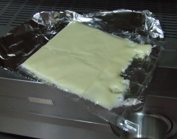

    il mio ampli è dichiarato come un classe ab,ma nonostante sia molto ventilato,è riuscito a sciogliere una sottiletta dopo 10-15 minuti dall'accensione dello stesso!

    Laughing Laughing te sei fatto il toast....Salvatore un classe AB quando eroga corrente dissipa comunque il calore in maniera abbondante

    vulcan wrote: Laughing Laughing te sei fatto il toast....Salvatore un classe AB quando eroga corrente dissipa comunque il calore in maniera abbondante
    ho dimenticato di dire che scioglie la sottiletta in 10 minuti dall'accensione,ma senza che nulla stia suonando! santa stile bistecchiera! Rolling Eyes
    questa è la foto incriminata di quando ho fatto la prova:
