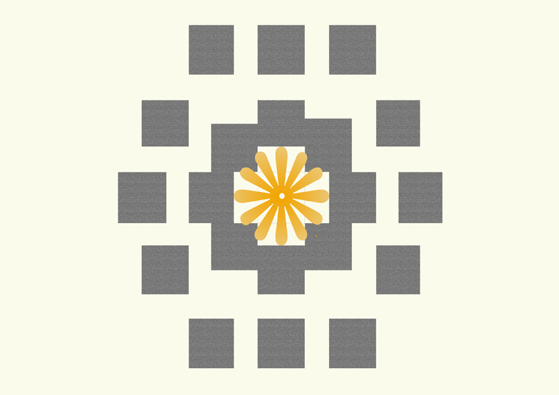

    la zona del soffitto la tratterei coi pannelli quadrati esattamente come la parete frontale,oppure bisogna scoprire dov'è esattamente la riflessione,che sicuramente sarà sopra al punto di ascolto,quindi diciamo che fare un trattamento nella zona centrale del soffitto,mettendo il lampadario al centro,così è pure esteticamente piu bella sunny

    ti ho fatto il progetto del soffitto(il fiore giallo è il lampadario):
