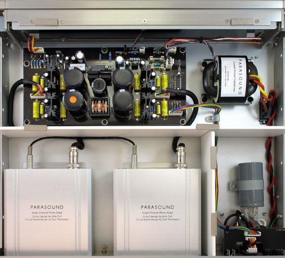

    L'interno mostra una costruzione assai curata, anche nelle compartimentazioni, tipica delle realizzazioni J.C. per Parasound:
    Pre-phono Parasound JC-3 by John Curl Jc3_in10
