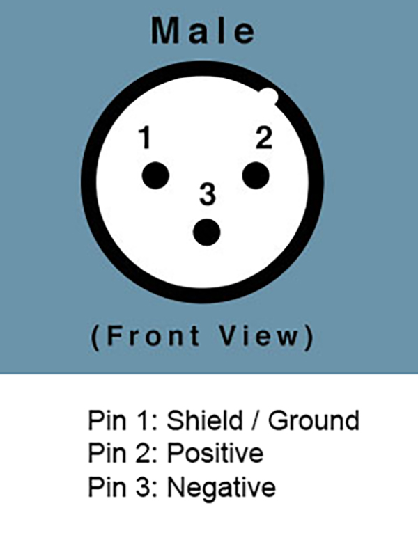

    Hi Marco, my PSU specialist gave me a diagram to show you how to measure the male Neutrik plug pins today.
    1 - 2 (Ground & Positive), 2 - 3 (Positive & Negative), 1 - 3 (Ground & Negative)
    Please take your time, nothing rush! You already helped me out a lot. I greatly appreciate your tremendous help. Thank you.L'impianto di Marcob - Pagina 13 Neutri10

    Messaggio Da Marcob Mar Giu 29 2021, 10:16
    Hi esiu,
    OK, now I understand which pins yuo were talking about!!
    Later i will send you the photos of the measurements.
    Marco

    Messaggio Da Marcob Mer Giu 30 2021, 17:55
    esiu ha scritto:Hi Marco, my PSU specialist gave me a diagram to show you how to measure the male Neutrik plug pins today.
    Hi esiu,
    Pin 1-2 dc v +80,0
    Pin 2-3 dc v +39,6
    Pin 1-3 dc v - 39,9
    Please do not esitate to contact me for more info!!
    Marco

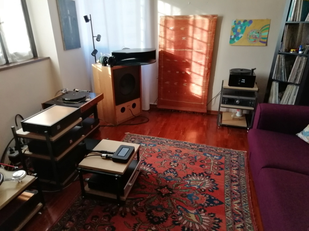

    Messaggio Da Marcob Lun Gen 23 2023, 13:52
    Eccomi per un aggiornamento impianto!!
    L'impianto di Marcob - Pagina 13 Img_2038
    L'impianto di Marcob - Pagina 13 Img_2039
    Posizionamento impianto sul lato lungo del locale.....
    L'impianto di Marcob - Pagina 13 Img_2040

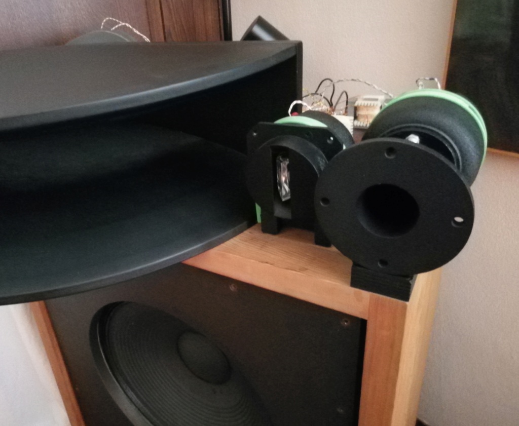

    Aggiornamento diffusori con tweeter jbl 077 signature..... Il sistema è ora biamplificato con xover attivo sui wf e filtro passivo sui drivers a compressione medio/alte frequenze
    L'impianto di Marcob - Pagina 13 Img_2041
    Ho anche inserito un lettore di rete collegato al mio dac....
    L'impianto di Marcob - Pagina 13 Img_2042
    Nuova linea distribuzione alimentazione elettrica...sempre con linea elettrica dedicata che parte dal contatore
    Un saluto
    Marco
