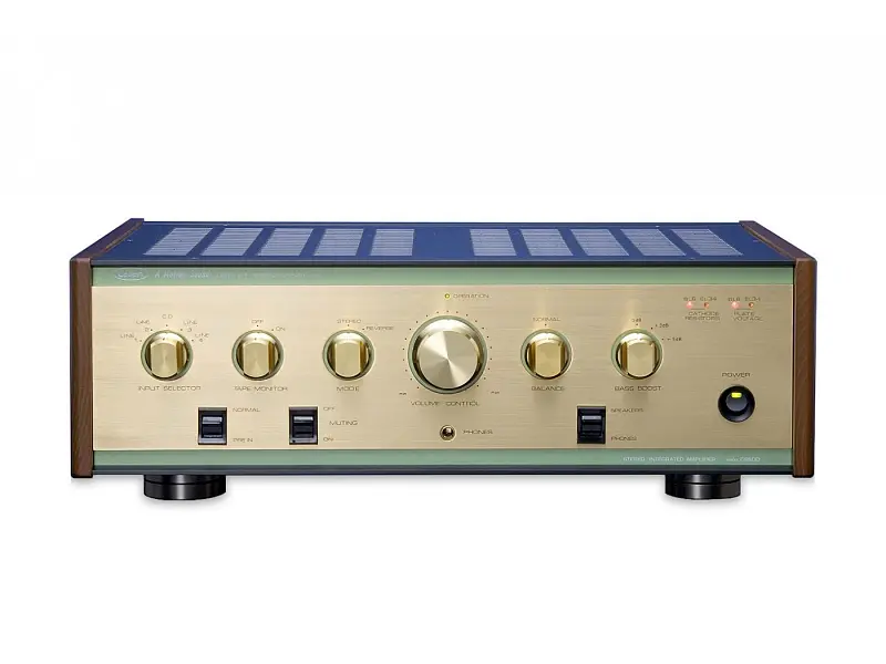

    Leben CS-600 - circa €3.000 usato
    • pro: uscite 16 Ohm, controllo toni, chassis chiuso, bella estetica, produzione semi-artigianale, compatto
    • contro: non provvisto di telecomando e phono stage
    • extra: uscita cuffie
