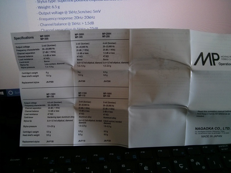

    Ciao a tutti.
    Scrivo qui perché tanto parlo dello stesso giradischi in oggetto.
    Ho sentito parlare molto bene della testina Nagaoka MP 110  e volevo chiedere agli esperti se secondo loro, questa testina potrebbe abbinarsi bene col braccio di questo giradischi che ricordo è  il modello TS 950  di casa Telefunken.
    Grazie a chi vorrà aiutarmi

    Purtroppo non ho elementi per valutare un simile accoppiamento anche se credo di ricordare che il braccio è di massa mediobassa per cui con la cedevolezza tipica delle Nagaoka (circa 15 cu) ed il peso che di solito è attorno ai 7 grammi, dovrebbe andare bene.

    Purtroppo non indica la massa del braccio.
    Comunque, indica la cedevolezza della testina montata a 30 cu per cui evidentemente il braccio è di massa mediobassa/bassa (poi bisognerebbe vedere se in regime statico o a 10 Hertz, ma partirei dal presupposto che sia in regime statico in quanto suggeriscono un peso di lettura attorno a 1.5 grammi con un taglio sferico...).
    Se la testina quindi ha circa 30 cu in regime statico, a 10 Hertz dovrebbe essere attorno ai 18 cu e quindi corrispondere piuttosto bene ai dati che hai per la MP. Direi quindi che dovresti avere un accoppiamento meccanico a posto.

    Messaggio Da Celtic Warrior Mer Apr 18 2018, 14:19
    Ciao a tutti
    con mio sommo piacere vi informo che oggi mi è arrivata la testina Nagaoka MP 110.   L'ho montata subito senza indugiare rispettando i parametri del manuale di installazione e i dati in mio possesso del giradischi.  Nel manuale testina viene specificato di posizionare il corpo testina, sullo shell, perfettamente in parallelo e poi di verificare la distanza tra la guarnizione dell'attacco shell - diamante che puo' variare dai 49 ai 52 millimetri, in base a quanto specificato dal produttore del giradischi.
    Giradischi  Telefunken modello TS 950 (upgrade testina/puntina) - Pagina 8 Img_2013
    Ho seguito quanto sopra anche perché non potevo andare oltre i 52mm di distanza (diamante-guarnizione) in quanto lo shell in mio possesso non permetteva ulteriori spostamenti. Forse mi servirà uno shell più adatto che consenta di settare liberamente la posizione della testina.  Anche se 52mm è già il massimo (in base al manuale di installazione);
    Giradischi  Telefunken modello TS 950 (upgrade testina/puntina) - Pagina 8 Img_2014
    Il peso di lettura consigliato va da 1,5g  a 2,0g e cosi ho deciso di impostare 1,75g (la via di mezzo).  Avete consigli in merito al peso di lettura migliore ???
    Giradischi  Telefunken modello TS 950 (upgrade testina/puntina) - Pagina 8 Img_2015
    Fatto cio' , vado subito a controllare se la testina risulta in dima, ed effettivamente lo è.  Questo mi suggerisce che il valore di overhang è stato correttamente rispettato e quindi non serve fare altro.
    Procedo con il primo ascolto e rimango subito sbalordito per la naturalezza del suono e il corretto equilibrio delle gamme di frequenza che sono talmente bilanciati da non dover intervenire in nessun modo sull'equalizzatore.  Il dettaglio sonoro è notevole e si percepisce anche una scena musicale ampia (come reale!). Sono rimasto veramente entusiasta del risultato.  Un'altra particolarità che mi ha colpito è la capacità di tracciare alla perfezione fino alla fine del solco senza la minima distorsione (cosa che con la testina precedente non succedeva).
    Che dire, sono felice e non serve aggiungere altro.   Resto in attesa dunque su eventuali accorgimenti e suggerimenti utili per il corretto utilizzo di questa testina e ringrazio chi mi ha aiutato nella scelta. sunny
