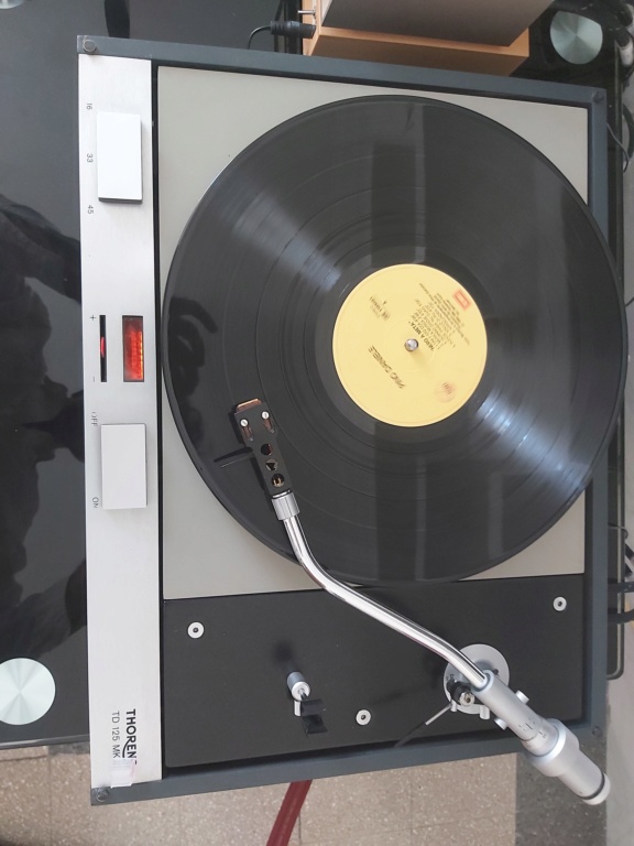

- Messaggio n°37
Re: Thorens td 125 e bracci ad alta massa
Potrebbe essere la prospettiva che mi inganna ma la testina non mi sembra parallela al vinile.

Franz84- Senior Member
- Numero di messaggi : 849
Data d'iscrizione : 23.02.18
- Messaggio n°40
La testina è parallela al disco, verificato con la mini bolla apposta sulla testina sul disco .. la prospettiva della foto è ingannevole .. comunque queste prime prove sono poco probanti perché il gira è posizionato su di un tavolino non adatto e la cinghia è lasca .. oggi andrò da Lucchetti per prendere cinghia nuova ed iniziare a studiare l'eventuale intervento di restauro da eseguire. Il plinto originale è tenuto benissimo, non mi apsetto grandi sorprese negative, ma incrocio le dita .. non si sa mai .. Ad ogni modo la mia riflessione sul prezzo traeva le mosse dalle cattive esperienze da me avute in passato con alcuni gira a cinghia ben più costosi, in particolare un rega rp6, un project perspex ed un avid diva, che vennero surclassati dal 1200 mk2 con braccio riclabato ed altre piccole modifiche .. il suono di questo 125, che potrà soltanto migliorare, è secondo me di altra categoria, non me ne voglia nessuno. Per rispondere a Giorgio ho preso la mk2 perché ho trovato un esemplare su Roma in condizioni discrete ed ho potuto visionarlo prima .. Certo il 124 è superiore per dinamica, scena e velocità, molto più simile al 1200G, ma lì siamo anche su altri prezzi, a meno di 1.500 € non si trova nulla .. potrei lasciare il 212 quale braccio esterno da usare sia sul thorens sia sul tecnhnics, e prendere un braccio più consono al 125, tipo classici sme od altro ancora di massa media.
