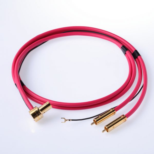

    Intendevo il connettore lato canna del braccio, in pratica quello che porta il cablaggio interno al cablaggio esterno (RCA che va al pre).
    Se prendi i kit di Cardas per esempio, vedi che i fili sono tutti saldati ad un collettore che esce con il tipico L R G.
    Esempio di cavo con DIN
    Partendo da un Garrard 401 1976-jac-502-600x600
    Esempio di cavo unico
    Partendo da un Garrard 401 The-Vinyl-Source-REGA-R200-REWIRE-KIT-_1
