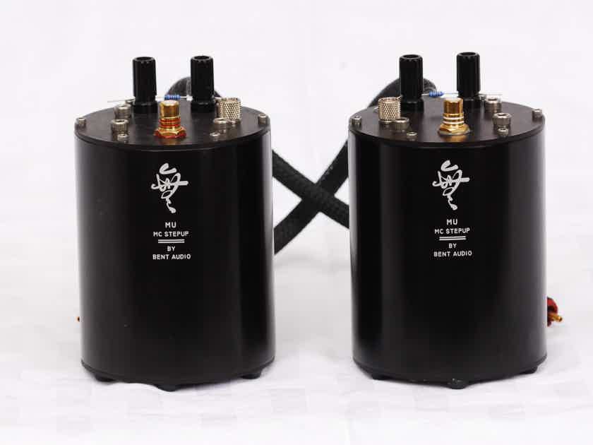

alanford- Vip Member
- Numero di messaggi : 2377
Data d'iscrizione : 03.06.12
Località : monza
- Messaggio n°30
Re: Tango MCT 999 Vs Uesugi u bros 5
ecco i bent
