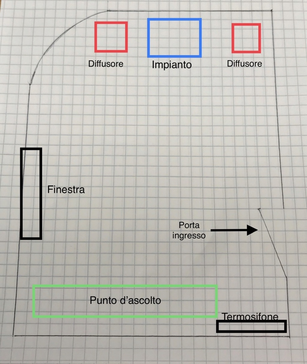

Gal1leo......la zona dove metti l'impianto non è affatto " felice " al fine di ottenere una corretta riproduzione sonora, e questo indipendentemente dalla scelta dei diffusori.....se puoi invertire le due zone ( forse ) ne gioveresti visto che hai la fortuna di avere una stanza tutta tua e puoi farci quello che vuoi....mia opinione ovvio

Giordy60 ha scritto:Gal1leo......la zona dove metti l'impianto non è affatto " felice " al fine di ottenere una corretta riproduzione sonora, e questo indipendentemente dalla scelta dei diffusori.....se puoi invertire le due zone ( forse ) ne gioveresti visto che hai la fortuna di avere una stanza tutta tua e puoi farci quello che vuoi....mia opinione ovvio
Ad ogni modo, come chiedeva Montanari, è importante conoscere le dimensioni dell'ambiente per poter provare a dare qualche consiglio sensato...

Fossi in te prima troverei il modo per invertire il punto di ascolto, perché l'asimmeticità della parete incide molto di più della presenza della porta (che puoi sempre chiudere).

e mettere impianto e diffusori sul lato lungo?

Se il disegno è corretto, posizionando l'impianto a ridosso della parete dove c'è la porta, questa non rappresenta pericolo per il diffusore, e potrebbe essere una soluzione.GAL1LEO ha scritto:Grazie ragazzi, in effetti quel muro con quella forma davvero non ci voleva, purtroppo pensò di essere obbligato, nella stanza ci sono altri elementi che nella foto precedente ho omesso, inoltre quella porta con quella apertura mi fa paura, basta un momento di distrazione e booommmm addosso al diffusore!
Le dimensioni le prendo tra qualche giorno che adesso sono fuori per lavoro.
Come budget max 6000€ ho in cantiere anche lettore CD e giradischi.
Se invece l'ipotesi è quella della parete del termosifone il problema sussiste, e sarebbe bene predisporre un blocco per la corsa della porta in apertura in modo da salvaguardare il diffusore.
Ma se l'ascolto prevedesse di staccare le casse dalla parete di fondo ci sarebbe la necessità di spostarle continuamente, un po' una seccatura.
Se le misure lo consentono, un'alternativa potrebbe essere lo schema così come l'hai postato ma "arrotondando" simmetricamente anche l'angolo destro.
E penso si potrebbe provare la resa anche dalla parete della finestra.

Considerando un po' tutto io le proverei se reperibili.
L'ambiente è piccolo ma le C5 hanno bassa sensibilità e un basso controllato, dicono.
Io non le ho mai ascoltate ma mi danno il senso di diffusori tanto particolari quanto raffinati, e non c'è il reflex a complicare le cose.
Altri diffusori con un mediobasso da 10 o da 13, mi fanno pensare all'impiego di un sub.
Penso sarebbe utile buttare giù una bozza comprensiva anche di sorgenti prima di acquistare, i più navigati potrebbero suggerire soluzioni in modo più completo.
Le Dynaudio Confidence 5, no non ci siamo, discorso “WAF”
Una ProAc?
Gli altri componenti che dovrebbero aggiungersi, sono lettore CD Esoteric e giradischi VPI, questo allo stato attuale, spero che cambi nuovamente i miei piani la “consorte”

ma come, non la dovevi condividere con nessuno!!
è invece..ste donne!!
le contour vanno bene con quell ampli, le ho provate, a me piacciono piu le b&w 805d3 confrontate direttamente ma sono gusti..
però come detto quella stanza è troppo piccola per quelle casse
