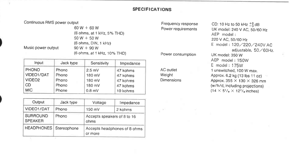

    Queste invece le specifiche dell'amplificatore:
    Consiglio diffusori Immagi10
    So che dare una valutazione precisa è impossibile dalla carta, ma forse una valutazione a grandi linee si può dare...
