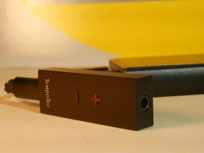

3) Tempotec Sonata pro HD
In mobiltà: player android e dac usb autoalimentato (NO Dap) Tempot11
Non chiedetemi troppo del suono, a mio parere (con le Grado Ps500e) suonano bene tutti e tre.
I due Meridian suonano più forte, il Tempotec richiede un trucchetto per tirare fuori il massimo del voltaggio: dato che seleziona in modo automatico il guadagno (fra low e high), se gli collegate una cuffia a bassa impedenza (tipo la mia Grado), il guadagno sarà basso.
Se però gli collegate un adattatore maschio femmina (tipo quello della foto) SENZA collegare la cuffia, l'accrocchio maledetto vedrà un'alta impedenza e selezionerà il guadagno alto).
In mobiltà: player android e dac usb autoalimentato (NO Dap) Pippo210
Anche così però i due Explorer suonano più forte.
Con cuffie più esigenti in termini di potenza penso ci sia di meglio (ad es l'Apogee dovrebbe essere più potente), ma attendo il vostro parere.
Nel frattempo verifico le differenze di livello max fra le due app...

L’uscita del Tempotec in high gain è di 2 volt, e col Meridian, che suona un po’ più forte sono spesso sopra gli 80 step.

capitanharlock ha scritto:Con il Meridian e il Tempotec.
La progressione del volume potrebbe non essere lineare, oppure stai diventando sordo, oppure....boh

Oppure mi piace un volume “live”.In mobiltà: player android e dac usb autoalimentato (NO Dap) 1f607

Se impostassi un volume oltre gli 80 con la Grado, dopo 1 minuto avrei l'udito danneggiato irreparabilmente, altro che volume "live"....fai attenzione
