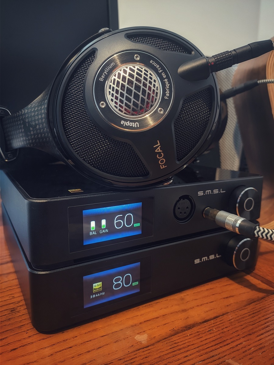

    Mi sono arrivati giusto oggi la combo ampli e dac della SMSL, li sto ascoltando da qualche ora e vorrei condividere qualche impressione iniziale..
    SMSL M400 + SP400 Stack Img_2011
    Packaging e qualità costruttiva
    Il packaging è molto essenziale: cavo di alimentazione, telecomando per entrambi (ma senza batteria) e cavo USB nel caso del dac M400.
    Molto positivo il fatto che si possa usare un unico telecomando per gestire sia il DAC che l'amplificatore
    La qualità costruttiva è adeguata al prezzo (810€ il DAC e 570€ l'amp) chassis in alluminio, il top è in vetro temperato. I display sono molto leggibili e di facile utilizzo.
    Le menopole le avrei preferite un po' più solide ma fanno il lavoro lavoro egregiamente (userò comunque prevalentemente il telecomando)
    Specifiche dichiarate
    Amplificatore SMSL SP400
    Potenza d'uscita in bilanciato:
    16ohm -> 12w x 2
    32ohm -> 6w x 2
    300ohm -> 880mW x 2
    600ohm -> 440mW x 2
    Potenza d'uscita in sbilanciato:
    16ohm -> 6w x 2
    32ohm -> 3w x 2
    300ohm -> 440mW x 2
    600ohm -> 220mW x 2
    Da notare che queste potenze si possono raggiungere sono con un input bilanciato maggiore dei canonici 4volt. Di fatti il DAC M400 suo "gemello" esce a 5.4V
    Il guadagno massimo è 11.6dB, non molto alto, cosa tipica degli ampli che usano moduli THX.
    THD + N (A) -> -124dB
    Impedenza d'ingresso: 47 kOhm
    Impredenza d'uscita: ~0 Ohm
    DAC M400:
    Vout Max -> 5.4V
    Zout -> ~1200ohm
    Data l'impedenza d'uscita altina è meglio non abbinarlo a ampli con impedenza d'ingrezzo minore di 10 kOhm
    Brevi considerazioni sulle soluzioni adottate
    Amplificatore SP400
    L'amplificatore è totalmente bilanciato e monta 4 moduli THX-888, i top di gamma della casa.
    Un grande plus è il controllo di volume R2R a relays, che permette di avere un bilanciamento tra i canali anche a bassi volumi. Lo svantaggio è che a differenza di un normale potenziomentro per fare da 0 a 100% ci vuole un po'.
    SMSL M400 + SP400 Stack Smsl-s10
    DAC M400
    L'implementazione che hanno fatto del top di gamma AK4499 è sicuramente particolare e non comune. La definirei pragmatica.
    Dei 4 canali disponibili invece che usare 2 a 2 in mono ne hanno banalmente usati 2 su 4. Su altri lidi ovviamente è comparsa la ovvia domanda "perchè mai?", la risposta di SMSL è stata "perchè le performance peggioravano"; e considerando che è l'implementazione del top di gamma AKM con minore distorsione in commercio probabilmente hanno avuto ragione.
    Un'altra scelta curiosa è lo stadio di uscita... l'AK4499 esce in corrente quindi è obbligatorio uno stadio I/V che è stato fatto con gli ottimi OPA1612 della Texas Instrument, ma, a differenza dei concorrenti, hanno preferito eliminare ulteriori stadi attivi a hanno utilizzato un stadio d'uscita passivo dopo la parte di conversione in voltaggio. Questo ha portato l'impedenza d'uscita a valori un po' più alti della media ma evidentemente "less is more", ed è anche vero che ogni componente attivo nel percorso degrada, anche se in minima parte, il segnale.
    SMSL M400 + SP400 Stack 11230410
    Qualità sonora
    Questo punto lo approfondirò tra un po', sono ancora nella fase di ascolto. Per adesso però posso dire che la quantità di dettaglio e separazione che esce da questa combo è veramente impressionante. Mi aspettavo un suono arido noioso e affaticante vedendo alcune review sugli ampli basati su moduli THX ma non sto assolutamente sentendo nulla di tutto ciò, merito dei moduli top di gamma 888? Non ne ho idea ... ma quello che sto sentendo mi sta piacendo molto
