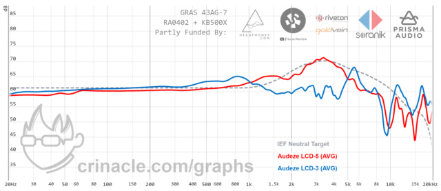

Intanto sul sito di Crinacle sono diventate disponibili le sue misure, confrontabili con altri modelli: qui il paragone con LCD-3 e 4 mostra bene le differenze, sui 4 kHz c'è la discrepanza di una decina di dB!
