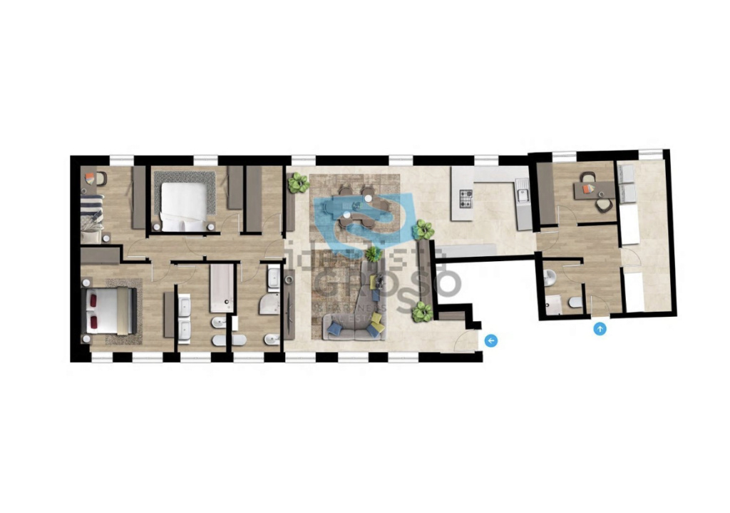

    Le possibilità sono due, una stanza piccola (9 mq: 3,4x2,7 circa) dedicata al solo ascolto (ma non mi sconquiffera molto l’idea vista la dimensione), o utilizzare la zona giorno..
    Quest’ultima è un grande open space di 60mq a forma di “L” (vedi foto), essendo un attico con capriate in acciaio a vista riporta altezze ai lati di 2,20mt e al centro in corrispondenza del colmo (che per chiarezza corre lungo la lunghezza della casa) di 4,50mt circa..
    Attualmente la casa è dotata di impianto multiroom BTicino Nuvo con due player formato rack ognuno con ampli 6x110W, che vede nella zona giorno 4 diffusori a muro da 100W (a 8 ohm).
    Tutto bellissimo per l’uso quotidiano in sottofondo comandato tramite smartphone, ma direi lontano dall’alta fedeltà! 😅
    Detto ciò, perdonatemi la premessa di contestualizzazione 😅 ma credo fosse necessaria, considerando che l’idea iniziale sarebbe quella di inserire un ampli (integrato/pre+finale) con giradischi, dac esterno e diffusori, vi chiedo:
    Approvate il posizionamento in zona giorno?
    (Io lo pensavo sotto alla tv con i diffusori ai lati così da utilizzare il divano come punto di ascolto, verrebbe un triangolo di circa 4mt per lato).
    La strana forma della stanza e l’altezza sarebbero un pro o un contro al risultato finale?
    In caso contrario, alternative?
    Sono aperto a tutti per cui sbizzarritevi, una volta deciso il “dove” andremo ad analizzare il “cosa” se vi va!! 😁
    Per adesso grazie a tutti e buona musica!! 🙏🏼❤
    (Se dovessi aver detto scemenze prego correggetemi che sono alle prime armi ed entro qui con molta umiltà!! 😆)

    Hai già l’impianto o lo devi comperare?
    Io sono più per la stanza dedicata, anche se piccola. Ci sono ottimi diffusori che si adattano bene a spazi ristretti

    Intanto benvenuto. Io sinceramente opterei per la zona giorno, 9 mt mi sembrano davvero pochi. Io tengo l impianto in un salotto circa 35 metri quadri e l acustica è molto buona. In caso di seri problemi di acustica puoi sempre pensare a qualche "trappola" ...

    dico la mia.....
    non tralascerei a priori l'idea di avere una piccola stanza dedicata all'ascolto.
    i motivi :
    A) posso farci quello che voglio....sia in ambito di posizionamento dell'impianto sia per controllare passivamente ( trappole acustiche, pannelli riflettenti, pannelli fonoassorbenti ecc.ecc. )
    B) posso ascoltare anche a volumi piacevoli o sostenuti.
    in un soggiorno ( anche se di dimensioni importanti ) sono sempre soggetto a vincoli.
    A) ci sono mobili in casa in posizioni obbligate ( forse )
    B) se non fosse possibile " scegliere " la miglior posizione per impianto e diffusori....sarebbe sempre un compromesso e spesso i compromessi non portano a soluzioni " audio " soddisfacenti.
    C) nel soggiorno esiste già un sistema di riproduzione musicale ( multiroom ) ed è sfruttabile in qualsiasi momento della giornata.
    è un mio punto di vista eh ! Casa nuova.. dove posizionare l’impianto? 625723
    la soluzione migliore la valuterà il proprietario dell'appartamento.Casa nuova.. dove posizionare l’impianto? 285880
