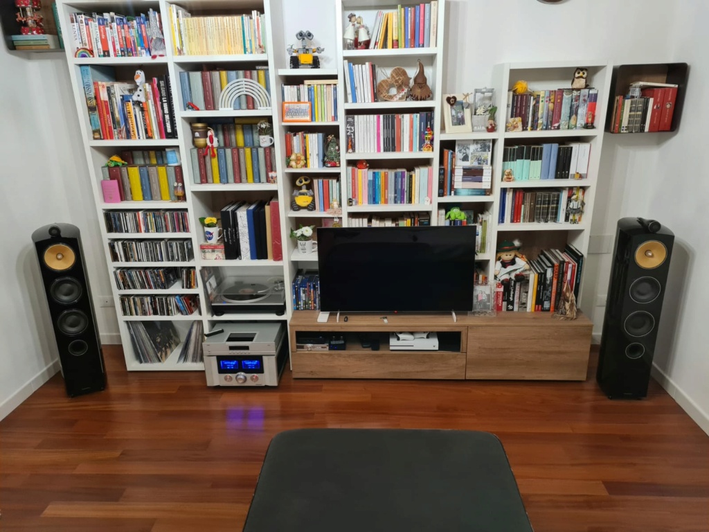

Vi ho letto con molto interesse poiché anch'io sto iniziando ad interessarmi a questa problematica.
Mi permetto di inserirmi con la mia situazione. Parto dalla foto della stanza
Pavimento: Parquet
Sx: Parete liscia
Dx: Parete con finestra
Fra divano e diffusori presente un puff che si vede in foto
Soffitto a travi e pianelle
Diffusori sono B&W 804 D2 con reflex frontale
Veniamo alle misure:
Distanza fra diffusori: 3m
Distanza diffusori punto ascolto centro divano 2,5m
Distanza diffusore da parte frontale a parete 70cm
Dietro al divano: ingresso con muro a distanza di 2m
Quando alzo il volume, parecchio diciamo, i bassi tendono a rimbombare e ammazzano un po' i medi
Vorrei evitare di attaccare fono assorbenti alle pareti per scongiurare formazione di muffe da umidità che talvolta mi si formano in inverno e che attualmente riesco a controllare grazie a tinteggiatura termica.
Dalle letture fatte ho potuto comprendere che le stanze tipo la mia hanno come punto debole proprio i vertici dietro alle casse, nei quali una bass trap potrebbe dare dei risultati interessanti.
Avevo visto Questi su Amazon che mi sembravano gradevoli esteticamente e piazziabili nell'angolino menzionato.
Su eventuali tappeti dovrei capire, secondo voi sono necessari anche con paruquet?
Vi ringrazio per qualsiasi eventuale consiglio. Sono molto inesperto in materia.

- Numero di messaggi : 32979
- Messaggio n°35
Re: trattamento ambientale
@Carpediem80 ad occhio dovresti cambiare la posizione dei diffusoriallontandandoli almeno un metro dalla parete di fondo e da quella laterale.
Inizia fare qualche prova. Poi tra casse e posizione d’ascolto andrebbe inserito un tappeto.
Ci sono molti parametri che possono variare la riproduzione del tuo impianto ma io inizierei dal posizionamento dei diffusori.

Ciao,Metheny ha scritto:Preciso che quello che avverto maggiormente sono I BASSI non i MEDI e gli ALTI.
Sento maggiormente le frequenze basse nella situazione attuale.
Mi chiedo quindi. Dei tendaggi posti sulla finestra che e posta dietro i diffusori, così come l'uso dei tappeti se abbattono le frequenze MEDIO ALTE, vado ad incupire l'ascolto ?
Ho una situazione di rimbombo e mi sembra siano soprattutto i bassi che rimbombano.
In sostanza non ho una situazione di suono squillante, anzi i medi e gli alti non brillano
I tendaggi ad esempio come lavorano... cioè cosa migliorano?
inizia così:
Prendi le due librerie a fianco la sedia e spostale dietro le casse.
Sposta indietro (sotto la finestra) il tavolino, eventualmente togli qualcosa (semplifica) e prendilo più basso.
Metti una tenda spessa alla finestra, un tappeto davanti alle casse e dei cuscini sul tappeto nei punti delle prime riflessioni sul pavimento.
Metti dei pannelli fonoassorbenti sui punti delle prime riflessioni omolaterali.
Di tutto questo l’unica cosa che potrebbe aiutare per il rimbombo potrebbero essere le librerie messe dietro le casse, ma tutto il resto migliorerà altri aspetti della “presentazione” del suono.
Avrai un ambiente più assorbente sulle frequenze medio alte ma il suono “cupo” al quale ti riferisci è dovuto ai rimbombi sui bassi, non a mancanza di medio alti.
Com’è composto il resto dell’impianto? La situazione è abbastanza difficile….

Quoto il suggerimento di Carlo. Quando ascolti dovresti metterle almeno davanti all'angolo dei moduli laterali della libreria.carloc ha scritto:@Carpediem80 ad occhio dovresti cambiare la posizione dei diffusoriallontandandoli almeno un metro dalla parete di fondo e da quella laterale.
Tappeto non guasta mai.
Per il tappeto ci sto lavorando, anche perché arriva il primo bebé e credo farà comodo... Poi d'inverno valuterò se può dar noia al riscaldamento a pavimento.
Guarda, mi sconforta doverlo dire, ma con la posizione sono impiccato:
La posizione d'ascolto a 2,5m è già al limite rispetto alla distanza fra i diffusoti che triangolano a soli 2,5m. Il divano è in posizione piuttosto vicina.
Secondo problema è la parete destra dovo sono quasi al pari della listra finestra, quindi se venissi ancora più avanto non la potrei aprire
E' per questo che mi chiedevo se una bass trap cilindrica diametro 30cm h 1m, posta dietro ai diffusori, poteva migliorare la situazione.
- Messaggio n°39
Prima prova a spostare come ti ho indicato e valuta il risultato. Se si va nella giusta direzione sinora poi si vedrà come ovviare.
Nella posizione in cui sono ora tutti i trattamenti sarebbero un palliativo.
Se riesci a mettere le casse davanti alla libreria e le avvicini tra di loro dovresti già migliorare qualcosa.
Fai le prove prima che arrivi il bebè
Teraphoto- Vip Member
- Numero di messaggi : 2946
Data d'iscrizione : 15.01.20
- Messaggio n°40
Per fare le prove metti sotto dei gommini con feltro o delle piastrine di teflon, oltre a non rigare il parquet e non fare inc***are la consorte duri meno fatica e potrai fare avanti indietro per verificare i miglioramenti.carloc ha scritto:Prima prova a spostare come ti ho indicato e valuta il risultato. Se si va nella giusta direzione sinora poi si vedrà come ovviare.

@Carpediem80 come già detto quella è la peggiore posizione per i diffusori, e li hai messi nel punto in cui gli angoli formano una nicchia con la libreria...
L'unica è spostare i diffusori in avanti e centrale ogni volta che ascolti, quando non le ascolti le rimetti negli angoli così rimangono anche fuori portata dal bimbo.
Ti consiglio le Soundcare Superspikes, hanno un feltrino sotto apposta per il parquet.
P.S. il tappeto al riscaldamento a pavimento non fa nulla, tranquillo.
La consorte aveva già dato segni di violenza domestica non appena le ho comprate perché poggiano su coni d'acciaio e mi attrezzai subito con sottoconi in acciaio muniti di feltrino
Oppure....
Grazie per i consigli. Ho fatto come avete suggerito, o alemno credo, ho tirato i diffusori più verso il divano fino a uscire con la parte posteriore degli stessi dalla linea del mobile. Adesso la distanza dal fronte diffusore al muro è di 90cm La situazione di rimbombo è migliorata abbastanza. Non me l'aspettavo!
La situazione attuale, faccio foto panoramica per rendere meglio l'idea, è questa: diffusore sinistro orientato verso il divano perché mi arriva leggermente peggio del destro.
Ho anche provato a rimettere i diffusori com'erano e ad inserire dei cuscini dietro, ma non ho effettivamente avuto gli stessi benefici.
Adesso vedo di procurarmi un bel tappeto...
Ma quindi le bass trap in quesgli angolini maledetti non mi servono?

Quasi mai ! In effetti il loro intervento non è mai nelle frequenze a cui si hanno rimbombi (20-150 hz): se vai sul loro sito c’è la curva dei valori di assorbimento al variare della frequenza, potrai vedere che l’assorbimento è minimo proprio sulla gamma interessata … i rimbombi sono “brutte bestie” non facili da correggere …Carpediem80 ha scritto:

Non li hai praticamente spostati, li hai lasciati attaccati alle pareti....
Devi spostarli in avanti e allontanarli dalle pareti.
Poi, il resto della stanza non aiuta, ok il soffitto, ma il resto è troppo riflettente o per nulla assorbente.
I bassi trapt nel mercato ci sono e funzionano , di certo non quelli che hai linkato.
E in ogni caso non avrebbe senso usarli se prima non sistemi il posizionamento dei diffusori

Sposta ancora in avanti i diffusori e avvicinali tra di loro di un mezzo metro.
Prova e poi riferisci.

i diffusori sono troppo vicini alle pareti laterali
almeno 30/40 cm di distanza dalle pareti e davanti ai diffusori un bel tappeto

Allora ho fatto come avete detto, nel limite dei cavi dei diffusori. Il destro ha proprio finito il cavo...
Adesso distano 1,10m da muro posteriore circa 40cm dalle pareti laterali. La distanza fra i diffusori è diminuita a 2,2m.
Sui bassi sinceramente non ho notato molte differenze, rispetto al primo allontamento dalla parete posteriore. Sulla gamma media effettivamente sì. Ho utilizzato qualche disco dei metallica e un live dei Led Zeppelin. Le differenze ovviamente si sentono quando si alza notevolmente il volume.
E adesso? Questo assetto mi costringe ad avere i diffusori in una posizione piuttosto scomoda. O comunque dovrò far conto di spostarli su determinati ascolti.
Non c'è qualche magheggio per smorzare le pareti laterali?
Perché un diffusore ha il toe-in più accentuato dell'altro? E perché quello di sinistra è più spostato dalla parete da quello di destra?
Per il divano immagino....la regola base è la simmetria, i diffusori devono stare equidistanti dalle pareti.
Sul divano ti sposterai tu in posizione leggermente più a sinistra, e centrale rispetto alla pareti.

Per me la posizione dei diffusori deve essere compatibile con la sala di ascolto e con la sua fruizione, se no mi passa la voglia di ascoltare la musica.
Io li riavvicinerei alle pareti laterali, in modo da poter fruire della libreria, e farei qualche misurazione con rew e un microfono (Umik se possibile) nel punto di ascolto per vedere cosa cambia in realtà spostandole avanti e indietro.
Affidarsi a un professionista sempre ottima idea, e anche acquistare dei diffusori progettati per funzionare in angolo o vicini agli angoli, ma purtroppo i "maghi" dell'hi-fi vendono queste cose a torre che sono incompatibili con le stanze degli esseri umani.
