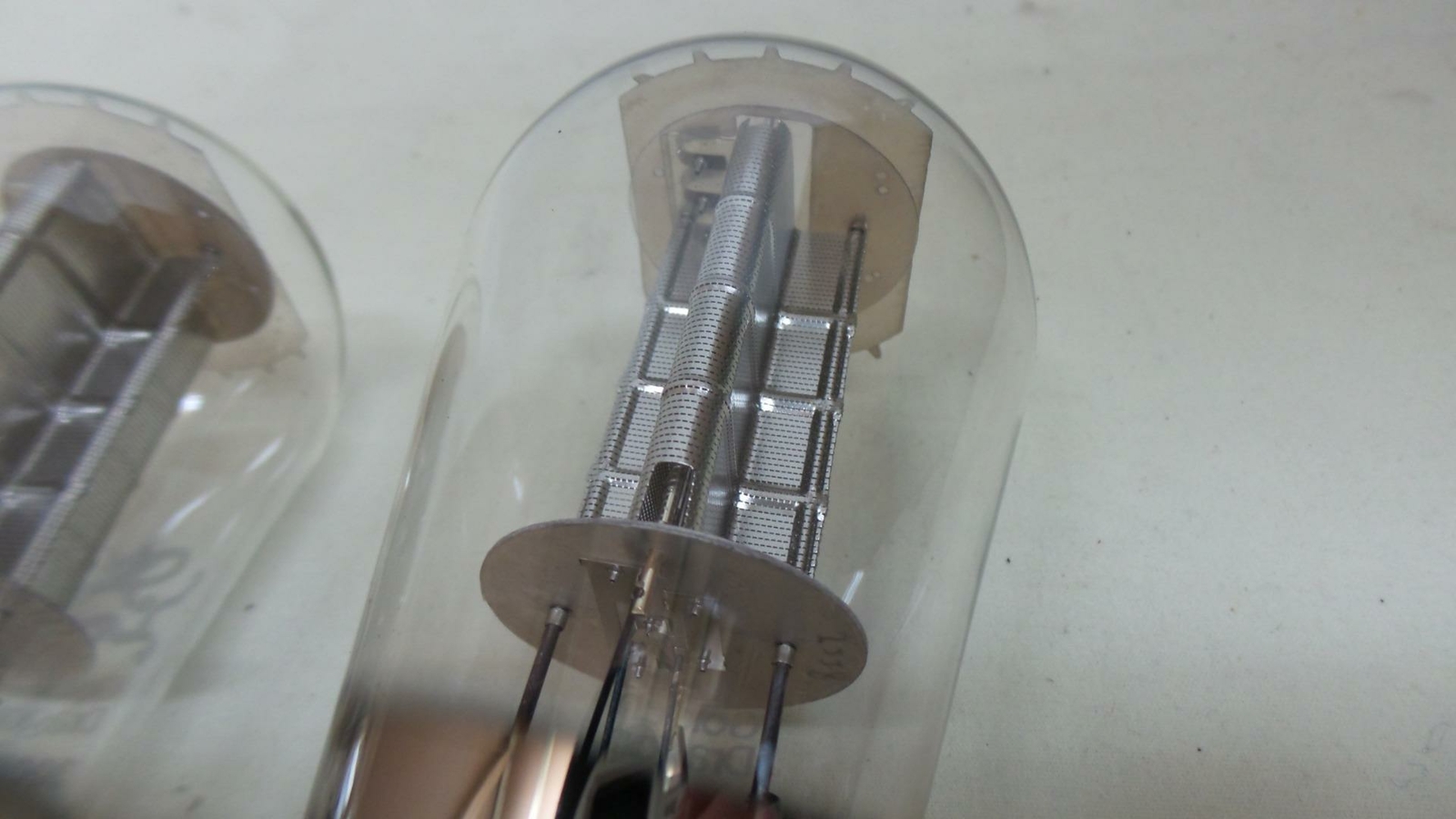

secondo voi questa e' una valvola mesh? (golden dragon)
300b mesh?

300b mesh?
ho l'impressione che la produzione attuale usa il termine mesh in modo alquanto discutibile

Re: 300b mesh?
e quest'altra' (shuguang) a me pare piu' una griglia traforata

Re: 300b mesh?
Purtroppo i cinesi, con le loro definizioni fantasiose ed evocative, chiamano mesh le placche fatte in lamiera traforata. I cinesi sanno benissimo come si realizzano seriamente le vere mesh. Pochi anni fa, giravano le foto di prototipi di 50 globe mesh realizzati da loro. Erano molto interessanti

Re: 300b mesh?
Non c'entra l'ignoranza. Pochi hanno potuto provare delle vere mesh. Oltretutto molto è ovviamente soggettivo.
La vera rete moltiplica la superficie radiante dell''anodo ma ha il problema di subire deformazioni più facilmente.
All'ascolto, le mesh, per quello che ho potuto percepire, risultano più raffinate sul medio-alto.
Questo l'ho notato quando avevo delle globe 50 mesh antichissime.
Ho avuto anche le Vaic 2A3 mesh e si avvicinavano moltissimo ( con più nerbo ) alle mitiche 2A3 del 1933, le vere monoplacca a 20 filamenti ad arpa.
Le EML 300B mesh, sono più belle sempre sul medio-alto delle omologhe con placca solida ma sono mie impressioni.
Certo, il feticismo ha il suo peso. Quando accendo la raddrizzatrice della foto, tutto suona meglio anche se collego uno stato solido alle casse

La serie art della Psvane, è all'ascolto buona. Purtroppo, l'affidabilità, è quella che è.
Per certi aspetti, sono molto migliorate. Le doti timbriche, la qualità costruttiva apparente, sono notevoli.
Le due WE300B Linlai, senza dati dichiarati seri, erano ben accoppiate e la Gm nelle condizioni da datasheet WE, risultavano sopra la media : ben 6mA/V.
Bassa ionizzazione, ottime ed efficaci molle a balestra.
All'ascolto, non sono male.
Le Linlai E2A3, la serie globe più costosa, risulta accoppiata molto.peggio. Le ho provate poco. Devo vedere bene.

Piacere mio Mariomariovalvola ha scritto:Ciao Stefano.
Bello rileggerti.
Si. Hai ragione la WE300B replica è molto affascinante. La EML, soprattutto mesh, ha un suono diverso, forse più "europeo".
Hai ragione anche quando evidenzi la difficoltà nel pilotare a fondo una 300B. Ottima anche se costosa e di difficile esecuzione la scelta del trasformatore interstadio. Reichert, alla fine delle sue peregrinazioni, era tornato alle 6SN7 in cascata.
Io penso che anche per poter scolpire a piacimento la composizione armonica della distorsione , potrebbe essere interessante un driver in pushpull sfruttando le uscite bilanciare di tanti pre e DAC. Un modesto 1660S potrebbe fare meraviglie.
Per quanto riguarda le realizzazioni costose cinesi, riscontro
Sulle alimentazione dei filamenti dei DHT, la scelta di un filtro "CLC" risulta elegante ma devi sempre avere la possibiltà di regolare la tensione al filamento. Come avrai sicuramente verificato le EML richiedono lievemente più corrente di altre.
Si, solitamente sul filltraggio CLC , prevedo sempre 1 Volt "di abbondanza" per poi avere la possibilità di inserire una resistenza di caduta per tarare bene la tensione di filamento. Le EML sono molto sensibili alla giusta tensione. Circa il suono della WE, rimango dell ' idea che quello che ascoltai era un suono piu giusto sotto tutti i fronti. Vai a capire gli equilibrismi fatti per ottenere quel suono ( e comunque credo sempre che sia una questione di materiali e di qualità di assemblaggio, vedi microfonicità inesistente). Sarei curioso se le WE attuali, hanno le medesime qualità. Tanto per finire sul discorso microfonia, le mie EML mesh sono microfoniche, anche se una placca mesh dovrebbe essere molto meno sensibile al fenomeno.
Le ELROG non le ho mai comprate/ascoltate. Devo dire quel che penso, il nome è quello della 300B, ma la valvola è profondamente diversa: vuoi per il filamento in tungsteno toriato ( il che è certamente una chicca ma ci si allontana parecchio dal suono della 300b), vuoi per la transconduttanza un po inferiore allo standard. Questa cosa mi ha frenato all'acquisto , anche ed ovviamente unito al prezzo non economico.
Quello che dici è molto interessante circa il pilotaggio della griglia. Personalmente piace spingermi sempre un pelo in classe A2, per avere un clipping morbido e una riserva di potenza "di emergenza". Quindi amo pilotare LC o a trasformatore. Lundhal negli interstadio non li ho mai provati, ed ormai se si cerca un interstadio PP/PP non c'è davvero nulla ( I Tamura inesistenti ormai, i Finemet AudioFeast non ne fanno ( su specifica si ma è un salto nel buio), effettivamente c'è solo Lundhal). Tu lo hai provato il 1660S? Un caro saluto
