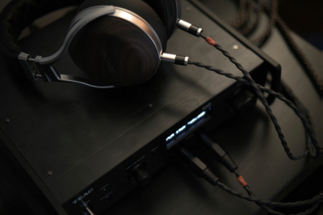

    JacksonPollock ha scritto:Drum io sul tuo ampli vedo due bilanciate... Sulle due SE (che sono Neutrik combinati) ci sono scritti i due canali.
    Quella coppia (L/R) è di fatto un'uscita bilanciata anche lei. Presa singolarmente, accetta le SE cone le modalità descritte.
    Ho avuto anche io un amplificatore analogo quanto a funzionamento...
    Cayin iHA-6: Un gioiello dimenticato... - Pagina 8 _dsc2510
    Il mio non aveva doppia XLR ibrida ma TSR equivalenti, qui lo vedete con il cavo di Andrea Ricci.
    Se ne vuoi vedere un altro c'è il Bryston BHA-1 che ha due XLR a 3 pin "pure" e una a 4 pin.
    Il Cayin ha molto semplicemente un connettore femmina che ingloba la soluzione di Teac e quella di Bryston.
    Quanto alla qualità nell'ascolto non metto in dubbio che suoni bene.
    Non sono chiare le affermazioni tecniche "a corredo" sulle quali ho chiesto mele e mi rispondono pere...   Cayin iHA-6: Un gioiello dimenticato... - Pagina 8 625723
    Quello che non capisco è: se una uscita è 10 ohm e l'altra 120 come non fa ad esserci uno scompenso tra il canale DX e quello SX?
    Inserendo contemporaneamente le due SE il segnale si compensa automaticamente?  Cayin iHA-6: Un gioiello dimenticato... - Pagina 8 999153
    Sia chiaro, lo scrivo perché non ho mai provato.
    So che il Taurus aveva questa possibilità, per il Cayin non lo sapevo.
    Drum

    @drum bass
    ogni costruttore fa come gli pare, non c'è uno standard.
    Se l'ampli di Jason ha 2 jack 6,3mm bilanciati, il costruttore ha voluto lasciarli cosi' senza resistenze di intermezzo per aumentare lìimpedenza di uscita.
    Quindi l'ampli di Jason semplicemente ha 2 jack 6,3 appunto bilanciati.
    Utilizzare a piacimento del costruttore poi le uscite combo, crea confusione...
    Appunto perche' non c'è uno standard, solo col Cayin quel connettore da me indicato funzionera', con altri non è detto funzioni, anzi....
    La mancanza di uno starndard porta tutti fuori pista...
    semmai TRS sta per sbilanciato, TRRS per bilanciato, ma i poli di interconnesione non sempre sono tutti uguali.
    Altrimenti perche' siamo costreti a comprare doppi, tripli cavi anche se apparentemente uguali ?
    Dentro non lo sono...
    Drum
    Se leggi bene, è stata la mia argomentazione al paradosso.
    Il segnale si compensa inserendo due xlr non due SE.
    Nel mio Teac il Jack da 6.3 aveva tre punti di connessione, proprio come l'XLR.
    L'impedenza dei due canali era identica.
    Se metti le xlr nel cinese, come ha scritto Carlito, il segnale esce senza passaggio dalle resistenze.
    Quindi c'è una commutazione (la stessa che negava pochi messaggi sopra).
    Se inserisci un XLR a tre pin vai a toccare punti di contatto che il jack da 6.3 non tocca.
    Questa è una commutazione passiva (senza relè).
    Il dubbio che continua a circumnavigare il nostro progettista è come sia possibile che quell'adattatore non incida sull'impedenza di uscita... Cayin iHA-6: Un gioiello dimenticato... - Pagina 8 625723
