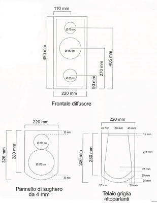

Ho pensato che potrebbe essere una buona idea dare a tutti la possibilirtà di costruire un diffusore dal costo non eccessivo.
Gli altoparlanti usati sono dei CIARE, con un ottimo suono ed un eccezionale rapporto qualità/prezzo.
Il diffusore ha una sensibilità di 89 dB,un modulo dell'impedenza molto lineare per non mandare in crisi nessun tipo di amplificatore.
Con un cross-over molto particolaree poco usato per la sua complessità e difficoltà di messa a punto.
Il tubo reflex è il YAC 415 del catalogo componenti della CIARE.
Il TW è montato in un apposito box che lo isola dalle onde del MW.
Vi posto il progetto del mio diffusore, con annessi i grafici misurati delle risposte.
Se la cosa vi interessa sono a disposizione per qualsiesi problema o domanda.

Silvio, grazie dei complimenti, cmq questi diffusori sono arrivati secondi nella categoria expert nel concorso nazionale per autocostruttori ciare del 2006 e sono stati pubblicati su una rivista del settore in due parti. sunny sunny sunny sunny
Allego il commento di Filippo Punzo, uno dei giornalisti della commissione giudicatrice. sunny

Questi diffusori già hanno partecipato con un altro X-over in serie al Concorso CIARE del 2006 arrivando secondi nella categoria expert, e sono stati pubblicati su AR con il filtro in serie che ho postato qui.
Se li vuoi mettere da qualche altra parte non ho problemi.
Filippo Punzo, uno dei giornalisti della commissione giudicatrice ha definito il mio diffusore il vincitore morale del concorso.
Se hai modo di parlare con Esposto, forse si ricorda, quello è stato l'ultimo concorso che ha organizzato prima di lasciare la CIARE. sunny sunny sunny
