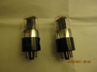

    e 2 6sn7gt Sylvania, anche queste prese nos, con poche ore di lavoro

    Sò già che sulle Siemens Halske mi direte che sono ottime,
    ma sulle Sylvania ho letto in giro che generalmente sono un pò mollicce sul basso, rispetto ad esempio a delle rca pari categoria.

    Le Sylvania sono ad occhio (la foto è piccola) VT231 sono ottime valvole ma:
    Quello che hai letto non è molto corretto (posseggo 7/8 cp di 6SN7) la Sylvania sono asciutte e dettagliate, al massimo potrai notare un basso eccessivamente teso e controllato
    Sulle Siemens ti sei risposto da solo, per i prezzi Queste 6922+6sn7 sono un buon acquisto? 98542 da usate non saprei che dirti solitamente compro nuovo in negozio

    Cosa devo chiedere a chi vuole venderle per risalire al preciso modello delle Sylvania?

    Se possibile chiedi i valori misurati con tube tester per le valvole che devi acquistare, solo la misurazione del tube tester con i riferimenti al range: "buono a partire da" e "nuovo" ti permette di conoscere lo stato in cui si trovano le valvole, informazione che non serve solo per valutare la congruità del costo, ma anche e soprattutto per garantirti prima dell'installazione nel circuito di destinazione
