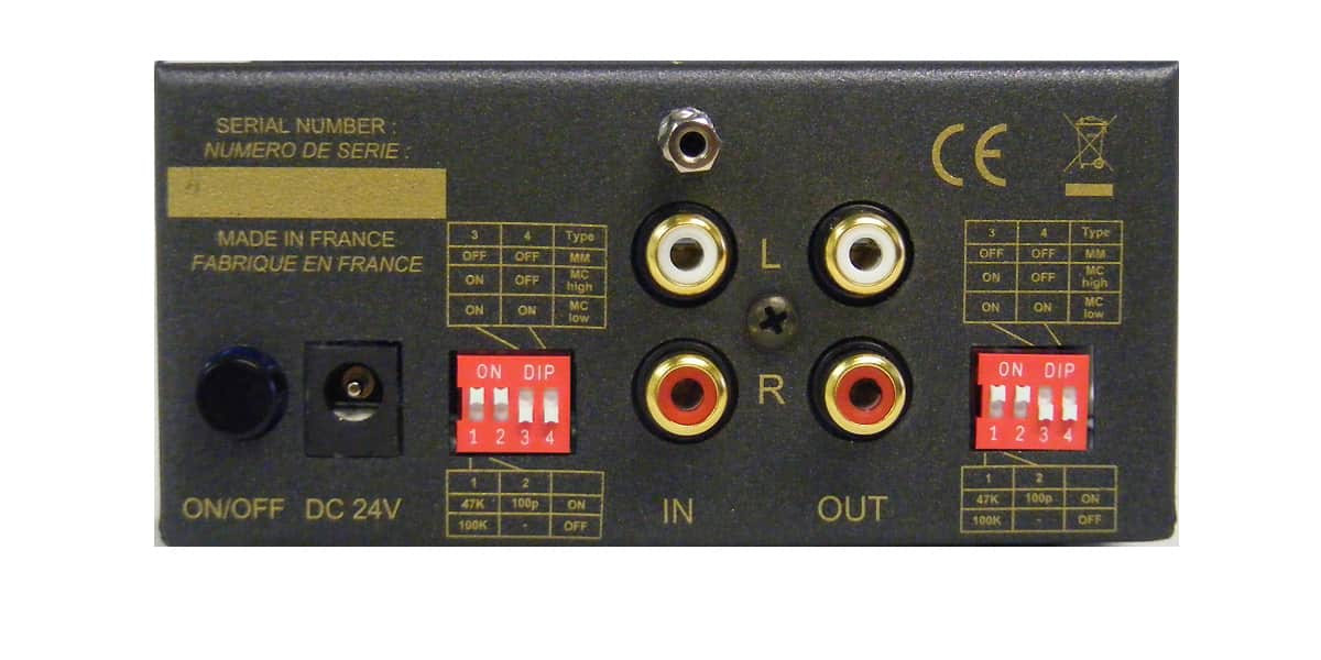

    Mi spiegate una cosa? Nel mio nuovo pre phono (Atoll P200 SE) Oltre la possibilità di settare il guadagno (MM/MC alta e bassa uscita) c'è la possibilità di variare tra 47K (carico tipico delle MM) e 100K … non 100 Ohm che sarebbe un classico per le MC ma 100K … a che serve? a meno che 100K non sia un altro modo per riferisi a 100 Ohm curiosità carico resistivo …. 98542 Io uso e userò MM è giusto per curiosità.

    Secondo me sta per 100 ohm, non vedo altre possibilità sunny

    Sono proprio 100 kOhm, una storia molto più vecchia di quella che molti credono. Per approfondimenti, leggete qui:
    http://www.tnt-audio.com/sorgenti/load_the_magnets.html

    credo proprio che settando in MC l'impedenza di carico cambi in automatico altrimenti non avrebbe senso...dai un occhiata al libretto d'uso troverai senz'altro le caratteristiche dell'ingresso MC con relativa impedenza

    l'ho trovato sul web.....strano non dice mezza parola sul carico in MC...ma non avrebbe alcun senso caricare una MC a 47k....boh

    Si esatto, Lo scarno libretto non spiega niente a riguardo… Dice semplicemente che si possono settare tre guadagni, due impedenze (47K e 100K appunto) e un condensatore da 100 pF. Stop.

    In questa recensione del modello P200 (ma il P200 SE è identico con componenti migliorati) si riporta 47K ohm e 100 Ohm …
    http://www.audio-occasion.qc.ca/pdf/AtollP200.pdf
    Il mistero si infittisce… curiosità carico resistivo …. 999153

    Non capisco la perplessità per il montaggio di una MC............ Ci sono due possibili posizioni, MC alto livello e MC basso livello....... DIP 3 e 4...
    Se avesse semplicemente scritto MM/MC che problemi ti faresti?????????????

    Perdonami, una marea di ampli MM/MC hanno una posizione MC per la quale è IMPOSSIBILE modificare il carico resistivo su MC, avendo un valore fisso, non dichiarato, di 100 Ohm... Ribadisco, dove sta il problema??? L'ampli in questione permette di modificare il carico in ingresso, così come facevano certi ARC e certi giapponesi............ Lo stadio MC si adegua a questa imedenza d'ingresso. Punto...........

    leggendo il manuale d'uso non parla di impedenza di ingresso MC cita solo i 47k e i 100 kilo non ohm...il dubbio di Osservatore è questo....insomma a leggere sembra che il carico in MC sia 47k tutto qui

    Non è così semplice, perché il carico MC non è dichiarato? Perché dovrebbe essere 100 Ohm? Se non è dichiarato potrebbe essere a 50 Ohm o 150 Ohm…
    Poi è chiaro che il carico MC non sarà modificabile, ma non è assolutamente un problema perché ho preso il suddetto ampli per usarlo con testine MM, con le quali va molto bene, è giusto per capire.

    Prova a misurare l' ingresso con un tester sia in posizione MM che MC.

    Tanti pre-phono non dichiaravano l'impedenza dell'ingresso MC, dando per scontato che 100 Ohm fosse un valore standard, un po' come i 160 Ohm delle uscite cuffia...... Se la cosa non ti basta e vuoi soddisfare la tua curiosità, misura come ha suggerito Pietro ed il problema è risolto...

    un tester è uno strumento che ti permette di rilevare voltaggi,correnti e resistenze...un modello economico costa 10 eur, lo metti in OHM e,dopo aver tolto alimentazione al pre-phono, metti i due puntali uno sul punto centrale e l'altro sull'esterno di uno qualsiasi dei due ingressi rca settato su MM, poi fai lo stesso con settaggio MC....non è detto che misuri l'impedenza reale ma comunque dovresti vedere una drammatica diminuzione della resistenza misurata passando da MM a MC

    Ecco la risposta ufficiale Atoll:
    Bonjour,
    Merci pour votre message.
    Sur le P200 le choix de l'impédance correspond à l'impédance d'entrée du P200 et non l'impédance de la cellule. En effet la technologie utilisée dans le P200 (sans transformateur en liaison audio) le rend compatible avec toutes les cellules. Le réglage de l'impédance d'entrée n'est une configuration pour ajuster légèrement l’équilibre du médium à l'écoute.
    Cordialement.
