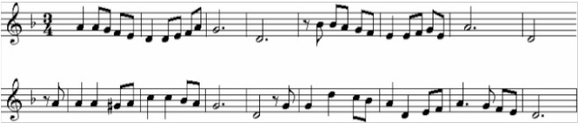

Quella sopra indicata passa con il nome di "ballata", canto narrativo diviso in più strofe, ad ogni strofe si ripete la frase musicale con parole diverse, semplicissima.

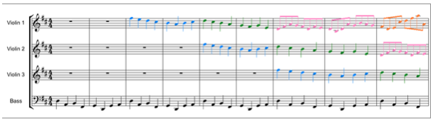

Un esempio che tutti conoscono di canone infinito è "Fra Martino", che come si può vedere può andare avanti senza termine fino alla fine:
Altro celeberrimo canone, eseguito anche in concerto, è quello di Pachelbel, di cui si mostra l’inizio:
