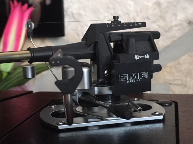

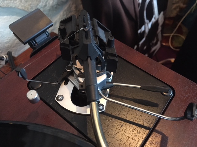

    Lo SME IIIs. Il braccio più discusso nella storia della SME, se ne sono state dette e scritte di ogni, dall’esaltazione mistica alle mortificazioni peggiori. Questo per diversi motivi. Uno dei più sentiti riguarda il  settaggio, definito complesso perché prevede diverse possibilità di intervento e se preso alla leggera può infastidire e generare dubbi ma se ben eseguito consente di tirare fuori fino all’ultima goccia della puntina montata.
    Cerchiamo di fare chiarezza proprio su questo.
    Prima di tutto si deve leggere (e tradurre) il manuale di istruzioni che si può scaricare da VinylEngine, non esiste un tutorial sul tubo che agevoli queste azioni. Vanno rispettati alcuni passaggi che a mio avviso rendono divertente il lavoro. I contrappesi sono rappresentati da 3 piastre metalliche alloggiate nella parte posteriore del braccio realizzata tutta in plastica dura. Si svita il carrello (intervenendo sulla vite posteriore in basso) liberando i contrappesi che si sposteranno o in avanti o in dietro regolando la vite posteriore in alto. Questo consente l’allineamento orizzontale del braccio con la testina montata. Da lì in poi si provvedono a sbloccare i 2 contrappesi laterali per adattare la forza di tracciamento della testina scelta e il fine tuning del bias o antiskating che si perfeziona con il peso flottante. Per sicurezza, avendo a disposizione una dima per l’allineamento della testina e una bilancina digitale da 5g max (forse all’epoca questo accessorio non era comune) si verifica il tutto e il gioco è fatto. Lo Shell è fisso con 2 attacchi e non lascia spazio ad errori … troppo avanti … troppo dietro … nulla di tutto ciò.
    Thorens TD 321 & co. Img_7916
    Thorens TD 321 & co. Img_8011
    Thorens TD 321 & co. Img_8012
    Thorens TD 321 & co. Img_7917
    Contrariamente a quanto sostenuto circa l’utilizzo della plastica su alcune parti del braccio si fa notare che la plastica non è un elemento conduttore anzi! isolante da cariche elettriche. Se poi questo è utilizzato per separare gli altri elementi metallici dello stesso braccio tipo pesi e contrappesi e altro, è meglio ancora!   Però la scelta della plastica da parte di SME parrebbe non condivisa da tanti che si sono espressi negativamente.

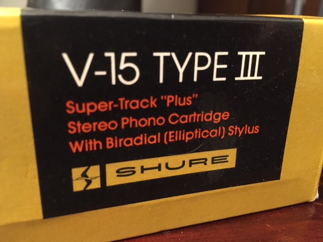

    Poi! …. c’è stata anche tanta gente che, dovendo utilizzare puntine in loro possesso, inadeguate per un braccio a bassa massa come questo, hanno insistito a volere trovare a tutti i costi un interfacciamento … mai riuscito! …. che li ha delusi e indotti a rilasciare feedback negativi.
    E’ vero anche che la scelta della puntina, per un braccio del genere, si restringe notevolmente potendo ricadere solo su quelle ad elevata cedevolezza, ed è forse questo il vero limite di questo braccio.
    Mentre! …. dal canto suo lo SME IIIs esprime delle caratteristiche tecniche invidiabili per la fascia di mercato oggi attribuitogli che sono una elevata coerenza timbrica, un buon controllo e una ottima trasparenza,  e abbinato a testine MM (come dicevo) ad elevata cedevolezza va divinamente bene. Io per l’occasione sono riuscito a trovare la partner ideale!  La Schure V15 Type III in condizioni perfette. Una puntina conosciuta e usata ancora oggi da molti analogisti.

    Il braccio è in titanio ed è dotato di cablaggio proprietario SME che ne determina la resa sonora finale. Il cablaggio in analogico è un aspetto distintivo imprescindibile.
    La scelta del pre phono è ricaduta sul modernissimo Schiit Mani. Un piccolo/grande oggetto che se implementato con una adeguata alimentazione… non con quel sorcio cinese da 16V Ac a corredo…… potrebbe essere, per diversi analogisti, una scelta definitiva e un punto fermo ad un prezzo irrisorio.
    Thorens TD 321 & co. Img_8013
    Sinergia! Impossibile trovare nel dizionario una parola più appropriata. E si! È il contributo di questi 4 elementi ad aver restituito la magia, e forse questa è la conquista più bella, oltre ad ascoltare musica con l’analogico.
    Non essere andati fuori dagli schemi, accoppiando il braccio a questa testina, ha semplificato non poco il risultato finale,  il connubio tra i due era dato come il più riuscito e riconosciuto per l’analogico dell’epoca. Riprova ne è che nella versione successiva a questo braccio, alla base c’era rappresentata una serigrafia SME SHURE.
