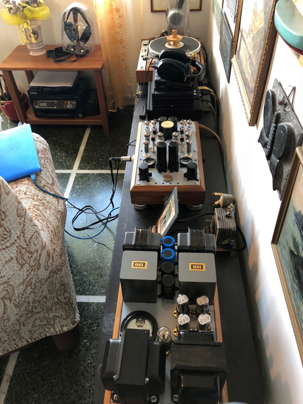

    Sono stato invitato ieri all'ascolto dell'ultima realizzazione, un 2 telai stratosferico sia x la realizzazione sia x i materiali utilizzati, da parte del ns appassionato autocostruttore ligure Giancarlo Massa
    Risultato? Suona da paura sia con la 009 sia con la 009s. Entrambi concordiamo sulla superiorità dell'ultima nata di casa Stax, ancor più accentuata da questo meraviglioso ampli
    Qua una vista del suo angolo di ascolto con la Koss 950
    Giancarlo questa volta ha realizzato un ampli completamente bilanciato con doppio ingresso XLR e SE selezionabili tramite selettori (uno x canale) e doppia uscita STAX (questa volta uguali ).  Cosa che permette un confronto testa a testa molto facile

    E qua la coppia ampli + Superalimentazione con trasformatori Tango e Mega (a dimostrazione se mai ce ne fosse bisogno della loro bontà intrinseca)

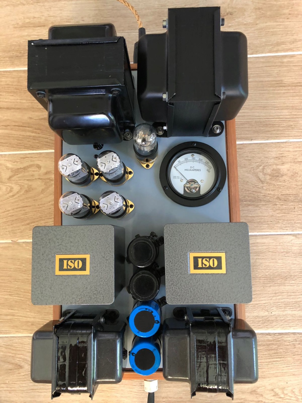

    Qua una vista degli interni con componenti molto rari e pregiati
    L'angolo di GCM 671c3211
    L'angolo di GCM F73ba310
    Che dire? Chapeau

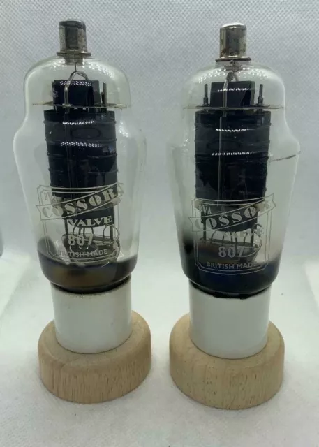

    Se usate bene ( come sa perfettamente GCM ), le 5933WA, sono dei muli indistruttibili infinitamente più affidabili e longeve delle EL34 ( anche delle più nobili ).
    Quando il Williamson si radicò, le 807/5933 e simili, venivano impiegate, soprattutto in USA, al posto delle KT66 GEC.
    E' una valvola elettricamente diversissima dalle più nobili ma schizzinose EL34.
    Io uso, a volte, queste ma solo per le casse. All'ascolto sanno rapirti.
    L'angolo di GCM 807-ATS25-Cossor-ceramic-base-matched-pair-2
    L'unico vero difetto delle 5933WA, è l'oggettiva bruttezza.

    L'angolo di GCM Img_2222
    Qua la bestia prima della sostituzione delle EL34 con i nuovi tubi Sylvania e gli zoccoli adattatori e opportuna ricalibrazione
    Onestamente io non le vedo così brutte come Mario. Piuttosto mi sembra un tubo con una luminosità molto scarsa (direi meno di una 300B che già non brilla come un lampadario) e per chi ama le valvole è sempre un peccato..
    L'angolo di GCM Img_2223
