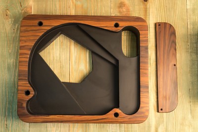

    nuvola74 ha scritto:Dunque, ho fatto la prova, certo il rumore un po’ si sente quando batto con la nocca, però col volume a ore 12,Prima è quasi impercettibile, più che altro  ho notato che è più noioso sentire il rumore del motore in funzione, quando lo aziono,non di molto ma il rumore del motore si sente nelle casse, e normale ?
    Con il fonorivelatore in soldoni amplifichi l'attrito tra due superfici, e se una delle due è trascinata da un motore che sta nelle vicinanze volente o nolente un po' becchi anche quello.
    Il rumore pertanto è normale entro certi limiti, nei telai flottanti puoi avere l'effetto "cassa armonica" quindi può emergere anche a braccio alzato.
    Se vuoi attutirlo devi cercare di rendere il plinto più "sordo" possibile e nello stesso tempo capace di assorbire le vibrazioni.
    In molti per Thorens e Lenco percorrono soluzioni tipo questa
    Aiuto per plinth giradischi - Pagina 3 S-l400
    Dove la stratificazione alternata di pannelli sagomati ti porta nella direzione dell'isolamento/smorzamento.
    Aiuto per plinth giradischi - Pagina 3 Plinth-for-turntable-thorens-td-124-td-121-ebony-veneer
    C'è chi suggerisce di accoppiare più livelli di multistrato, chi li alterna a MDF...
