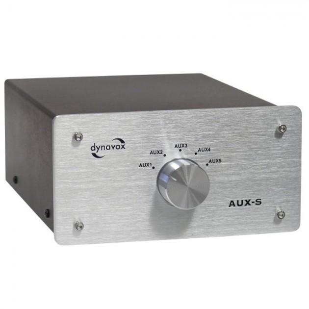

    Se ti servono più ingressi analogici gli anteponi uno switch tipo questo.
    Trattamento acustico effettuato...e ora? Dynavox-aux-s-audio-selector-switch-for-rca-sources-silver
    Certo... La sua collocazione "naturale" sarebbe tra pre e finale.
