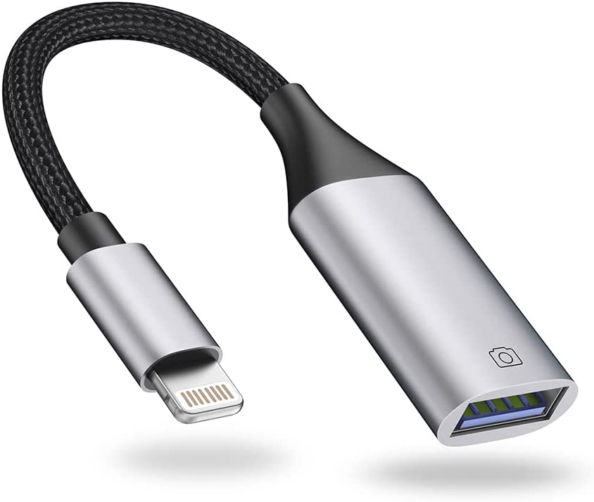

    Buongiorno mi hanno dato in prova questo dac , mi sono collegato ci iPad per fare delle prove all’ingresso usb tipo b mi legge sulle sullo schermo , mi nn riproduce e mi esce una specie di errore . Oggi ho pescato a chiamare in azienda , ma nn c’è il tecnico prima di martedì . Mai avuto problemi analoghi , su altri dac . Mi è stato suggerito di cambiare il cavo , nn credo si quello il problema , visto usandolo su altri dac funziona . In pratica mi esce in inglese, ma tradotto scrive Roma usb2.0 hd prodotto troppo potente , volevo caricare l’immagine , nn sono riuscito .

    E' il DAC della Synthesis  Roma 69DC 98542
    Non è che devi usare qualche adattatore tra cavo e iPad ? Alcune uscite sono sensibili all'assorbimento di corrente e non vanno.
    Non uso quel device della mela ma qualcuno sarà + preciso.
    Di solito si esce con una "coda" OTG di pochi centimetri, alla quale aggiungi il cavetto USB che arriva all'input del DAC ...
    Sul mio tablet / cellulare faccio così.

    Nn so io ce lo solo in prova e su altri dac mi sono collegato direttamente . Dovrei prendere un qualcosa che da usb/b maschio collego al dac , esce usb classica. Femmina .? Da lì riparto con il cavo fino iPad ?? Cosa cambierebbe a livello di assorbimento adattatore ho visto c’è Lightning a usb femmina.

    I devices portatili spesso non supportano richieste elevate di corrente dalla presa in uscita.
    Se qualcosa va storto (chi è + competente di me potrà meglio precisare) non si ha un flusso dati da decodificare, bensì un messaggio di errore.
    A livello di cavetto OTG dovresti usarne uno da lightning maschio a usb A femmina, oppure un adattatore Apple (quello che si usa anche per caricare foto  Roma 69DC 98542).
    Di qui vai al DAC col cavo usb A / usb B.Roma 69DC 517lz-10

    Con passatore funziona questa è la prima che mi capita di mettere un adattore

    Teo ha scritto:Con passatore funziona  questa è la prima che mi capita di mettere un adattatore
    Roma 69DC 98542 Roma 69DC 98542 Roma 69DC 98542 quindi hai risolto con un adattatore OTG, visto su altro forum. La versione "corta" della coda OTG che avevo postato in foto.
    Bene ... ciao.

    Si mi chiedo cosa cambia ? Ma dentro otg c’è qualche chip o altro ?? Ma comunque, come già detto con altri dac avuti, e provati mai problemi, anche con il cavo cinesino😂

    Teo ha scritto:Si mi chiedo cosa cambia ? Ma dentro otg c’è qualche chip o altro ?? Ma comunque, come già detto con altri dac avuti, e provati mai problemi, anche con il cavo cinesino😂
    E come avresti fatto scusa?
    I DAC (escluso qualche recentissimo prodotto, e non è il tuo caso) hanno tutti la USB B come ingresso (quelli portatili la micro, gli altri quella estesa) e non esiste un cavo "puro" Lightning > USB B...
    Le cinesate che si trovano includono l'OTG (se ci fai caso uno dei due connettori è sempre più grosso dello standard) e soprattutto non è garantito che funzionino.
    Nel 90% dei casi sono fatte ad arte per rubare danaro.
    Poi c'è qualche mosca bianca tipo gli Oppo HA2 e qualche Topping NX (sempre tra i DAC portatili) che hanno la USB-A come ingresso dac.
    Ma questa implementazione richiede un circuito di alimentazione dedicato...
