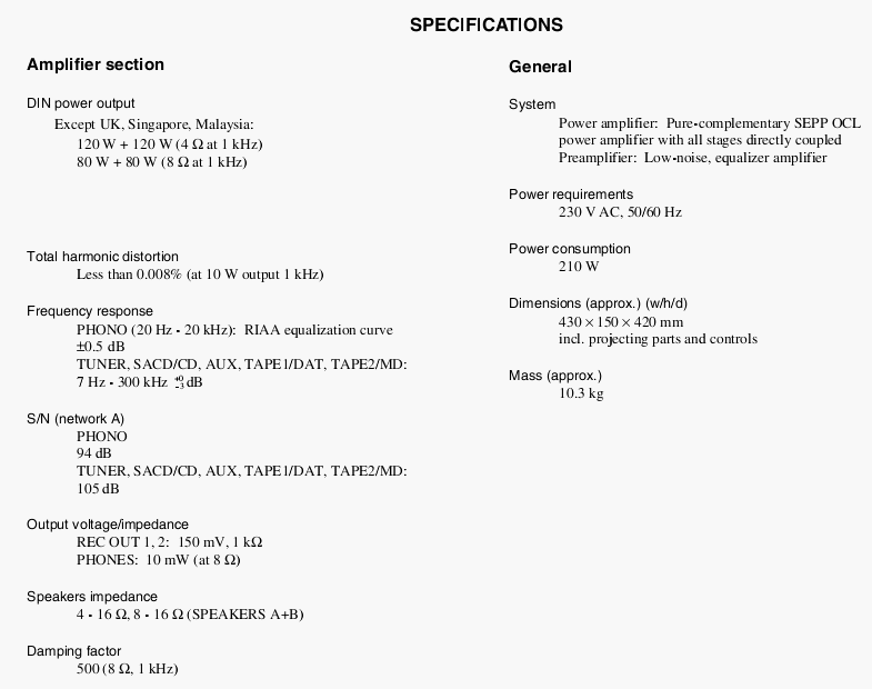

dato un ampli con questi dati,ed un consumo idle da acceso di 22watt,quanti watt in classe A eroga?Il consumo da acceso ma senza segnale l'ho misurato con il misuratore di consumo.
calcolare watt in classe A dell'ampli

Cricetone ha scritto:dato un ampli con questi dati,ed un consumo idle da acceso di 22watt,quanti watt in classe A eroga?Il consumo da acceso ma senza segnale l'ho misurato con il misuratore di consumo.
per un calcolo approssimato ma non troppo distante dalla realta' si puo' fare come segue.
22W a vuoto sono la potenza assorbita necessaria a far funzionare tutti i compoenenti accessori e la parte finale. diciamo che tutte le parti accessorie assorbono una decina di W, quindi la parte finale assorbe circa 12W.
questa e' la potenza necessaria per la polarizzazione statica dei finali in AB, se fosse un classe B puro sarebbe circa 0.
per sapere l'equivalente potenze in classe A il conto e' abbstanza semplice in teoria. supponendo di avere una circuitazione senza perdite, l'efficenza e' circa pari a 25%. ergo, quell'ampli eroga in classe A pura circa 1.5W + 1.5W e dopo switcha in B. ovviamente il conto e' fatto a carico infinito (dato che non c'e' segnale e c'e' nfb, ovvero supponiamo che tutta la polarizzazione si richiuda sui finali), quindi a corrente teorica massima erogabile da progetto, tipicamente quindi a 8 ohm. su un carico di 4 ohm la potenza erogabile in classe A dimezza, ovvero circa 0.75W + 0.75W
sono valori bassi, molto standard, tipici di molti ampli commerciali.

Oscar ha scritto:Non ha nessun watt in classe A e neanche tutti i watt dichiarati.
Se fossero veri i watt erogati, avrebbero inventato la macchina che crea energia...
Controlla l'assorbimento massimo sulla 220 e poi dividi per due: avrai la potenza teorica massima erogata per un classe B.
Se fosse realmente un classe A, erogherebbe un quarto di quanto consumato.
Sempre il tutto teoricamente, nella pratica il rendimento è ancora più basso.
ti riferisci ai 210W max assorbiti?
occhio che la potenza DIN non e' RMS,sono treni d'onda abbastanza brevi, il che vuol dire che mediamente posso assorbire molto meno dalla rete avendo una buona capcita' interna.
a fronte d un assorbimento medio basso, e' del tutto possibile erogare potenze molto alte per brevi segnali perche' in quel caso la corrente me la danno i cond. era uno dei trucchi usati dai costruttori giap negli anni passati, e poi usato da tutti. oggi si misura in RMS, e la cosa risulta unpelo piu' difficle :-)
per la potenza in classe B, nessun ampli ha una efficenza 100%.....
Cricetone- Hi-End Member
- Numero di messaggi : 6644
- Messaggio n°9
Re: calcolare watt in classe A dell'ampli
è un ampli AB
il consumo di 22watt è solo all'accensione senza che suoni nulla,poi per prova ho messo un tono continuo di 20hz al volume ore 10 al quale ascolto di solito ed è uscito fuori 190-210watt di consumo,dvo provare col 10hz vediamo che succede.son piu chiari i dati ora credo
l'ho misurato con questo.ovviamente ho misurato prima il consumo del lettore
