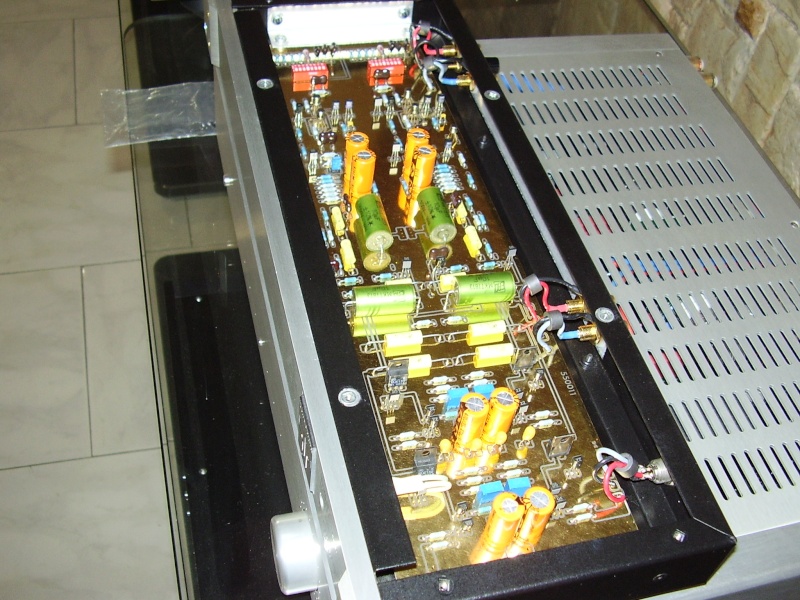

    piccolo aggiornamento al 2 telai Threshold
    in origine
    Threshold Fet Ten by AIRTECH P1180011
    Threshold Fet Ten by AIRTECH P1180012
    Threshold Fet Ten by AIRTECH P1180013
    Threshold Fet Ten by AIRTECH P1180014
    Threshold Fet Ten by AIRTECH P1180015
    adesso passiamo a piccoli ritocchi Threshold Fet Ten by AIRTECH 650957

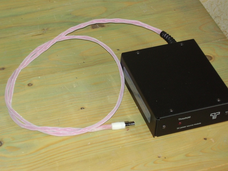

    primo passo rifacimento degli alimentatori con shuntaggio interno dei condenza di alimentazione e ricablaggio interno e esterno con AIRTECH OCC 7N Omega
     Threshold Fet Ten by AIRTECH P5230010
    secondo passo shuntaggio alimentazioni interne pre linea con condenza AIRTECH Cap (sono quelli blu)
    Threshold Fet Ten by AIRTECH P5230011
    terzo passo ricablaggio interno sul passaggio segnale con AIRTECH EVO e by-pass di tutti i selettori ad esclusione del solo selettore ingressi e volume
    Threshold Fet Ten by AIRTECH P5230012
    quarto passo eliminazione dei connettori RCA con ingresso diretto di cavi AIRTECH EVO saldati direttamente a scheda, sistema di bloccaggio cavo custon, risultato meccanico eccellente
    tale sistema ha interessato sia l'ingresso Cd che l'uscita pre, gli RCA usati sono gli AIRTECH OCC 7N todiati
    Threshold Fet Ten by AIRTECH P5230013

    a questo punto non poteva certo stare fuori il discorso telaistica
    detto fatto Threshold Fet Ten by AIRTECH 650957
    revisione telaio per minimizzare le risonanze
    nuovo telaio in alluminio di spessore ricavato dal pieno
     Threshold Fet Ten by AIRTECH P5230017
    Threshold Fet Ten by AIRTECH P5230018
    risultato
