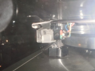

    Messaggio Da paolobp Lun Gen 17 2011, 23:40
    ft ft ft
    whoo montato la shure V15 Type III grande
    Taratura impianto analogico - Pagina 2 P1080010
    un saluto Paolo

    Ciao Paolo, ora che sono passate le feste il primo sabato possibile ci vediamo, chiaramente ti telefono qualche giorno prima.

    ok Massimo montata a occhio ora serve la taratura con il dima
    aspetto tue notizie appena puoi chiaramente
    Ciaooo
    Taratura impianto analogico - Pagina 2 P1080012
