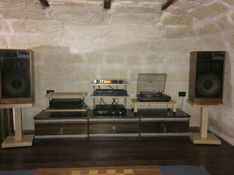

    Ciao a tutti ragazzi, dopo avermi documentato un po’ di qua e di là sono entrato anch’io nel mondo affascinante del vinile.Dopo due plasticoni (lenco l247,jvc la11)pagati pochi euro ho acquistato Un kenwood kd 2070,e devo dire che mi piace molto,è stupendo, e suona anche molto bene in confronto ai due plasticoni. Monta una testina audio tecnica at91,non è un granché ma potrei anche prenderne una migliore con calma.Chi conosce questo giradischi ?cosa ne pensate? E poi vorrei chiedervi una cosa è normale che alla fine del disco la puntina rimane sul solco?Devo per forza intervenire io per spostare la leva e fare alzare il braccio. E normale? Anche perché l’ho aperto e non vedo nessun meccanismo che può fare questo.E che ve ne pare del posizionamento?grazie

    Messaggio Da alanford Sab Mar 24 2018, 17:30
    ciao e benvenuto nel mondo analogico Il mio primo giradischi 456861
    e' assolutamente normale il comportamento del tuo gira, esso e' manuale e, detto fra di noi, meglio cosi'
    beh, la puntina mi sembra il primo upgrade da fare, dai un'occhiata al catalogo MM ortofon
    descrivi con piu' accuratezza il tupo set up analogico

    alanford ha scritto:ciao e benvenuto nel mondo analogico Il mio primo giradischi 456861
    effettivamente mi ero quasi convinto che il giradischi è completamente manuale,ma il venditore,il vecchio proprietario continua a insisterei che con lui il braccio si alzava a fine disco e addirittura tornava indietro.

    Catena molto molto modesta,pre audiometric A10P,Finale crest audio LA1201,Behringer deq 2496.La Shell del giradischi mi sembra quella originale.Quindi mi consigliate di cambiare puntina,con quale modello?È possibile eliminare quel poco di rumore di fondo che mi fa quando il disco gira senza musica?Anche comunque senza disco a metà volume.calcolate comunque che mi trovo su un soppalco in legno.Avevo pensato pure dì posizionare il giradischi su una mensola fissata al muro per evitare eventuali vibrazioni.

    ma dove ce l hai in una grotta?
    l ambiente sembra strepitoso! forse un pò basso ma quelle pareti mi sa che lo fan suonare bene

    montanari ha scritto:ma dove ce l hai in una grotta?
    no quale grotta Il mio primo giradischi 775355 è una casa a volte,ho creato un soppalco,sono sopra ,sotto la volta.Il pavimento quindi è in legno,un po’ romboso

    Dunque,ho fatto le prove:ho collegato la vite della testina alla massa del pre e ad altre masse di rca ecc ma niente.Ho staccato il lettore cd ma niente,il rumore diminuisce molto,ma non del tutto se stacco la spina del behringer dsp,e ci tengo molto a lui erg ,ho provato a mettere qualche vita del telaio a massa ma non cambia nulla...Il lettore cd anche fa un po’ di rumore con il behringer,molto molto di meno ma lo fa,staccando il behringer comunque sparisce il rumore al lettore,col giradischi invece staccando il behringer il rumore diminuisce,di molto,sparisce anche un cicalio, ma ancora un po’ di rumore di massa c’è.Che può essere?vi prego ditemi che si risolverà,anche se ripeto tutti questi rumori per sentirli bisogna almeno avere il volume a metà,quindi in ascolto non sono proprio udibili,ma a sapere che ci sono mi infastidisce molto.k

    Ho fatto altre prove,allontanando dagli apparecchi la ciabatta delle spine dietro al mobile il rumore diminuisce di molto,praticamente se stacco il behringer il rumore è proprio minimo minimo,quasi assente,rimettendo la spina al behringer un po’ di rumore torna.Mha,come mai?eppure è un prodotto professionale.
